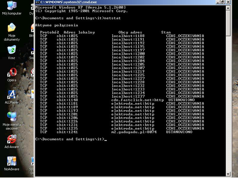

  • #12 2589515
    dj_pielgrzym
    Poziom 24  
    Posty: 780
    Pomógł: 21
    Ocena: 8
    start - uruchom - command ( dla xp wpisac cmd ) - w nowyk dosowskim oknie wpisać netstat
    Jesli bedzie wiecej niz 15 wpisow jestes zainfekowany :)
    wygląda to mniej wiecej tak na zdrowym kompie:
    C:\Documents and Settings\Administrator>netstat
    Aktywne połączenia
    Protokół Adres lokalny Obcy adres Stan
    TCP cookie:epmap 61.191.:1796 USTANOWIONO
    TCP cookie:epmap 220--130.HINET-IP.hinet.net:4778 USTA
    NOWIONO
    TCP cookie:3039 c-a99d5.56-6e6b701.cust.brebolage
    t.se USTANOWIONO
    TCP cookie:4009 m4.gadugadu.pl:8074 OCZEKIWANIE_ZAMKN
    TCP cookie:4023 s1.tlen.pl:http OCZEKIWANIE_ZAMKN
    TCP cookie:4058 user-1890.wfd78a..co.uk:18782 USTANOW
    IONO
    TCP cookie:4735 unused-45144.atman.pl:8074 USTANOWION
    O
    TCP cookie:4914 stevkey.net USTANOWIONO
    Oczywiscie ze względów bezpieczenstwa pokasowałem niektóre znaki we wpisach.
  • #13 2589589
    fenol
    Posty: 300
    Ocena: 64
    przy otwartym forum elektrody i wlaczonym gadu wyglada to tak (rzeczywiscie troche dziwnie chyba):
    • bardzo duze pakiety odbierane i przez to zwiechy sieci netstat.JPG (108.37 KB) Musisz być zalogowany, aby pobrać ten załącznik.
  • #14 2589640

    nie przesadzajmy i nie wymyslajmy nie wiadomo czego, to nie o to chodzi
