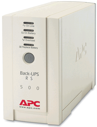

    Gdzie naprawić UPS APC Back UPS RS 500 we Wrocławiu? Szukam serwisu lub wskazówek.
    Mam pytanie dotyczące autoryzowanego serwisu firmy APC lub serwisu, który naprawia UPS tej firmy. Ma może ktoś kontakt lub zna jakiś godny polecenia serwis we Wrocławiu, niekoniecznie powiązany z APC, ale znający się dobrze na tej materii.
    W moim UPS-ie najprawdopodobniej padło ładowanie akumulatora napięcie po odłączeniu baterii na stykach jest równe zero coś tam buczy w układzie, ale bez akumulatora nie można włączyć UPS-a, schematu znaleźć nigdzie nie mogę, a układ jest dla mnie troszeczkę niejasny. Zatem więc pozostaje serwis, no chyba, że ktoś podeśle mi jakieś wskazówki gdzie szukać usterki.
    Zasilacz zbudowany jest na układzie scalonym UC3843B i tranzystorze 2SK2608.
    Dziękuję za jakiekolwiek wskazówki i pozdrawiam.

    W wiekszości przypadków UPS-y nie dają sie włączyć ze słabym akumulatorem lub jego brakiem, wiec trudno stwierdzić czy ładuje.
    Co pokazują kontroli na obudowie? ( Jeżeli takowe posiada )

    Jest to UPS firmy APC typ BACK-UPS RS500 wiec posiada 4 kontrolki. Co do stwierdzenia czy ładuje czy nie to można zrobić to bardzo prosto po włączeniu UPS-a odpinamy AKU i mierzymy napięcie na stykach powinno być około 13,6V jeżeli jest zero to chyba wszystko wiadomo.
    Natomiast co do słabego AKU to zrobił się słaby ponieważ elektronika potrzebuje zasilania jak nie ma z zasilacza to pobiera z akumulatora i po jakimś czasie AKU jest wyzerowany. Po włożeniu dobrego AKU UPS zachowuje się normalnie nie ma żadnych oznak braku ładowania dopiero po dłuższym okresie czasu zaczyna świecić się kontrolka dotycząca wymiany AKU.
    Mimo wszystko dziękuję za odpowiedz i czekam na odpowiedzi z mojego pierwszego postu, lub podpowiedzi co sprawdzić żeby zdiagnozować usterkę...

    Analizując kilka schematów ze strony napięcie ładowania przychodzi poprzez diody i LM317. Sam wymieniałem tego LM317 w UPS ETA1000 gdzie również nie było ładowania (dioda ładowania też się nie świeciła)...

    Udało mi się przejrzeć wszystkie schematy UPS-ów firmy APC na podanej stronie Dzięki, ale niestety są to wszystko schematy starych UPS-ów z lat 1990 gdzie zasilacz był jeszcze na bazie transformatora i układu LM317. Gdybym ja miał takie rozwiązanie w ogóle nie zadawałbym takiego pytania na forum Elektroda.
    Niestety mój UPS jest z roku 2004 i zasilacz jest już impulsowy na bazie układów, które wymieniłem w pierwszym poście, a schematu tego nie udało mi się zanieść jak dotychczas. Próba analizy ścieżka po ścieżce i element po elemencie nie prowadzi do niczego.
    W dalszym ciągu czekam na jakieś wskazówki lub schemacik może być samego bloku zasilania
