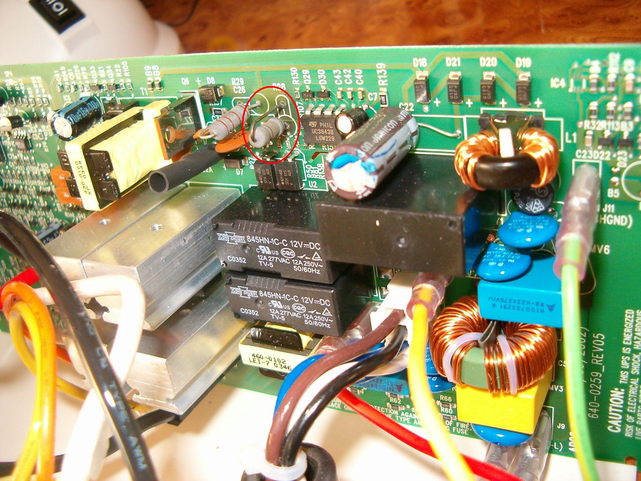

    Ma może ktoś schemat bloku ładowania baterii tego UPS-a, padło mi coś i nie mam ładowanie baterii i nie mogę znaleźć nigdzie schematu bloku zasilania (reszta UPS-a jest ok).
    Napięcie jakie podaje mi teraz jest rzędu 3,5V, a było około 8,8V, ale zaniosłem go do Serwisu - przykro mówić sprzęt przeleżał 2 tygodnie i nic, może jeszcze gorzej. W końcu zabrałem bo diagnoza brzmiała tak samo nieczytelnie jak kompetencje tej instytucji. Może miałem pecha, a teraz muszę sam wygospodarować trochę czasu żeby to naprawić, bo na rehabilitacje ludzi zajmujących się tą materią nie ma co liczyć może się mylę, ale jak znam życie najprawdopodobniej mam rację.
    Obecnie w niektórych serwisach naprawa sprowadza się do wymiany całej płytki bez względu na to czy padł rezystor czy układ scalony - taka wiedza niestety.
    Dla ułatwienia podam, że w bloku zasilacza znajduje się układ UC3843B i tranzystor K2608.
    Układ jest podobny do Back-UPS CS 650, ale niestety to nie jest to samo i jest sporo zmian. Schematy na elektroda niestety nie odnoszą się do tego typu UPS.
    Proszę o pomoc, a może ktoś ma coś na papierze i może przeskanować i podesłać fragment samego zasilacza, bo reszta działa ok.
    Edit: 03 Maj 2006 08:01
    W załączeniu przesyłam zdjęcie bloku zasilacza tego UPS-a z zaznaczonym na czerwono rezystorem, który grzeje się bardzo mocno tak, że jest już prawie nieczytelny, teraz nawet nie wiem jaka miał pierwotną wartość.
    Za tranzystorem (widoczny od tyłu K2608) jest mały żółty transformator i z tego co udało mi się namierzyć to po stronie wtórnej nie ma żadnego napięcia, a po stronie pierwotnej jest 25V
    Może ktoś już naprawiał podobny UPS i mógłby podzielić się informacjami co może być przyczyną, braku ładowania.

    Dziwnie, zazwyczaj remont polega na wymianie kondensatora elektrolitycznego C7, a to częste uszkodzenie w PWM z UC384X... Jego dobrze widać na foto 22µF/16V.

    To irytujące, ale mam ten sam UPS i dokładnie identyczny problem, nikt nie wie jak go naprawić? Mój kondensator elektrolityczny osiąga 90°C w 5-6 minut od odpalenia.

    Myślę, że kolega clof może mieć dużo racji. Natomiast konstrukcja tej ładowarki nie odbiega daleko od typowej aplikacji, a płyta jest również stosunkowo "prosta"...

    Dokładnie Panowie, a wymiana kondensatora elektrolitycznego C7 (22µF/16V) przywraca życie UPS-owi :) tzn. ładowanie jest na poziomie 13,5V, a nie około 8V.
