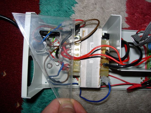

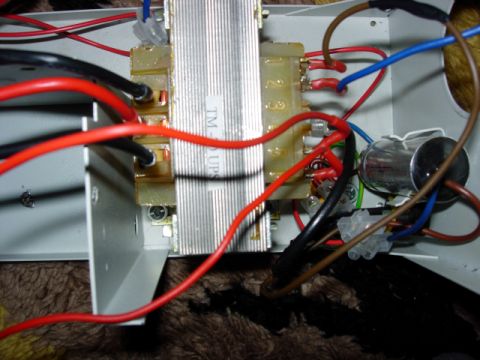

    Ostatnio trafiły mi do ręki 2 niedziałające UPSy. Od dawna nosiłem się z budową zasilacza laboratoryjnego 0~30V 3A, więc postanowiłem wykorzystać jedno trafo z UPSa ever kf 450 i tutaj pytanie :). Czy jest jakaś możliwość oszacowania prądów (przybliżona) jakie można wyciągnąć z tego trafa ponieważ jedyną notką na tym trafie jest naklejka z napisem TM - 70 UPS , trafo po podłączeniu na uzwojeniu pierwotnym ma 20V a na wtornych 2x7v.
    Dla lepszej orientacji dołączam zdjecie trafa. Jeszce jedno z tyłu na obudowie widnieje naklejka :Moc max:250Va prad 0,8 A nap zas.220 VAC nap. wyj.220vAC. Czy to 0,8A może być rzeczywistym maksymalnym prądem trafa?
    Odnośnie zdjęcia, do niebieskiego i brązowego jest podłączone 220VAc 50HZ na tych dwoch czerwonych jest napiecie 20v na tych grubszych po 7 v.
    na pierwszym zdjęciu ekierka wskazuje 8.5 cm, na drugim 7cm.
    Z góry dzięki za wszelkie rady. Pozdrawiam.

    Transformator może mieć ze 200W (ale miło by było gdzybyś go sfotografował koło linijki żeby było odniesienie) co do prądu maksymalnego to zapewne jest to prąd maksymalny pobierany z uzwojenia pierwotnego (trafa w UPS'ach są podłączane odwrotnie - zwiększają napięcie), a co za tym idzie jak się go podłączy "we właściwym" kierunku to pewnie będzie miał sporo większy prąd.

    aby poznac moc transformatora robisz bardzo prosty patent:D
    mieszysz linijką boki kolumny srodkowej transformatora nastepnie obliszac pole tej kolumny A x B (pamietaj długości muszą byc w cm a wynik otrzymany wtedy uzyskasz w cm2) otrzymany wynik podnosisz do kwadratu i wynik ukazuje ci moc transformatora w VA
    ja róznież próbowałem zrobic z trafka z UPSa zasilacz ale zauwazyłem dziwną przypadłość tych transformatorów ze one po 15 -30 min pracy nawet bez obciązenie zaczynają sie nagrzewac znacznie .
    wyjasnienie jest proste transformatory w UPSa są zaprojektowane w taki sposób aby przez 10 - 15 min oddawały moc ok 1,5 razy wiekrzą niz mogą przeniesc w rzeczywistosci ,
    pozdrawiam

    Dzięki wielkie za punkty co do słów przedmówcy to się zgadzam możliwe że są nawnięte cieńszym drutem niż powinny (bądź co bądź parę groszy można zaoszczędzić na materiale a na masowej produkcji parę groszy robi wielką różnicę). Ale jeśli masz stary ups nawet z uszkodzonym akumulatorem to zawsze możesz go za 50 zł sprzedać na allegro i za tą kase kupić ciekawy transformator toroidalny :)

    trafa w UPS-ach sa zazwyzcaj 3 razy mniejszej mocy niz podaje sie jako obciazenie. Wynika to z faktu ze UPS przy pelny obciazeniu pracuje tylko kilka minut do wyczerpania akumulatorow. W tym czasie trafo spokojnie mozna przeciazyc.
