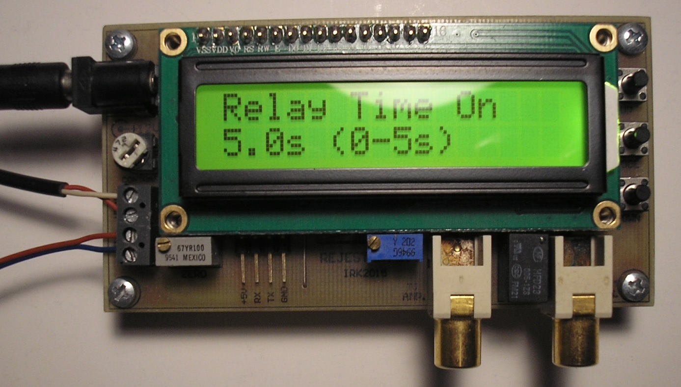

    Wstęp, do czego służy?
    Podczas konstruowania końcówek mocy niezbędny jest pomiar prądu spoczynkowego. Zwykle odbywa się on za pomocą pomiaru napięcia rzędu pojedynczych miliwoltów na rezystorach emiterowych końcówki. Z wartości napięcia i znanej rezystancji obliczamy prąd według prawa Ohma. Jest to dość kłopotliwe, a jeśli zechcemy wyznaczyć pełną charakterystykę prądu w funkcji temperatury całość stanie się dość uciążliwa i czasochłonna. Aby ułatwić takie pomiary skonstruowałem specjalny miernik/rejestrator wyposażony jeszcze w kilka ciekawych funkcji.
    Jak działa?
    Urządzenie umożliwia pomiar napięcia (0 ? 100 mV) na rezystorze o definiowanej w programie wartości (50 ? 999 miliOhm), prąd obliczany i wyświetlany jest automatycznie (0 ? 999 mA). Dodatkowo urządzenie za pomocą zewnętrznego termistora mierzy temperaturę. Konstrukcja wejścia pomiarowego umożliwia także pomiar napięcia DC na wyjściu wzmacniacza (+/- 500 mV).
    Rejestrator
    Oprócz wyświetlania zmierzonych parametrów urządzenie umożliwia ich rejestracje w kilku trybach. Rejestracja czasowa z ustawianym krokiem (0,1 ? 20 s) umożliwia zapis temperatury z wybraną wartością: prądu, napięcia, napięcia DC. Jest to przydatne do badań zachowania wzmacniacza zaraz po włączeniu. Pozwala określić czas stabilizacji termicznej prądu spoczynkowego czy napięcia DC. Rejestracja tego napięcia jest szczególnie przydatna w końcówkach o budowie niesymetrycznej. To w nich, silnie zależy ono od temperatury tranzystora wzmacniacza napięciowego.
    Dodatkowo urządzenie posiada automatyczny pomiar charakterystyki prądu spoczynkowego w funkcji temperatury. Po rozgrzaniu wzmacniacza do bliskiej maksymalnej temperatury pracy (około 90 -100 stopni Celsjusza) odłączamy od niego obciążenie i sygnał a włączamy rejestrator w trybie AUTOtemp/current. Wzmacniacz zacznie się schładzać. Każdy spadek temperatury o 5stopni powoduje zapisanie do pamięci wartości zmierzonego prądu. Po kilku minutach niezmieniającej się temperatury urządzenie zakończy proces rejestracji, sygnalizując to długim dźwiękiem.
    Zapisane dane można przeglądać w urządzeniu lub wysłać je portem szeregowym. Zapis dokonywany jest w jednym bloku do wewnętrznej pamięci EEPROM, maksymalnie wynosi 166 rekordów. Dla zapisu AUTOtemp/current będzie to 18 (zapis co 5 stopni z temp max.100 stopni i min. 15 stopni).
    Kolejną dodatkową funkcją jest obsługa przekaźnika sygnałowego; zaraz po włączeniu rejestratora w trybie czasowym załączany jest przekaźnik na ustawiony czas (0,1 ? 5 s). Umożliwia to rejestrację wzrostu prądu spoczynkowego po pobudzeniu sygnałem i pozwala określić dynamiczną (zanim nagrzeje się radiator) stabilizacje prądu spoczynkowego, bardzo ważną w końcówkach mocy z tranzystorami w układzie Darlingtona.
    Budowa
    Na zdjęciach widzimy urządzenie oraz schemat blokowy. Sercem jest procesor Atmega8 i wyświetlacz LCD 2 x 16, obsługa za pomocą trój przyciskowej klawiatury lokalnej. Dodatkowo wyjście szeregowe (TTL) i dwa gniazda Chinch zwierane przekaźnikiem. Wejścia pomiarowe są dwa; wejście termistora NTC 100k (4190) oraz wejście pomiaru napięcia. Na wejściu tym znajdują się dwa wzmacniacze operacyjne pracujące w układzie odwracającym. Wzmacniacz pomiaru napięcia 0 ? 100 mV ma duże wzmocnienie (50 x) aby przy 10 bitowym przetworniku i napięciu referencyjnym 5 V uzyskać rozdzielczość pomiaru 0,1 mV, konieczne było zastosowanie wzmacniacza o niskim napięciu offsetu z wyjściem Rail to Rail. Aby wejść w liniowy zakres pracy wyjścia (> 50 mV) dodałem regulowany offset (zerowanie). Poświęcając na niego część nieużytecznych 23 wartości z 1023 wartości przetwornika. Offset jest regulowany potencjometrem wielo obrotowym, którym przy zwarciu wejścia ustawiamy 0,0 mV na wyświetlaczu. Drugi kanał pomiarowy ma podobną budowę tylko o niższym wzmocnieniu (5 x). Regulacja offsetu wprowadza wyjście wzmacniacza na poziom połowy napięcia referencyjnego, co umożliwia również pomiar napięć ujemnych (+/- 500 mV). Pomiar temperatury jest realizowany w typowym dzielniku pomiarowym z termistorem NTC. Silnie nieliniowa charakterystyka termistora jest interpolowana programowo z trzech prostych. Teoretyczna dokładność interpolacji to około +/-1 stopnia Celsjusza.
