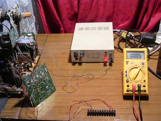

    Ponieważ miałem problem z kineskopem w Sony (padające kineskopy to choroba w Sony) podzielę się uwagami jak sobie poradzić.Więc po kolei:
    wyłączyłem z sieci 220V,zdjąłem płytkę z kineskopu,podłączyłem przewody:
    5 i 6 żarzenie/4,7,11 siatka pierwsza/8 katoda blue/9 katoda green/10 katoda red.Przewody na styk do nóżek kineskopu i nasunąłem izolację (nie lutować!).do żarzenia podłączyłem zasilacz regulowany.siatkę do plusa napięcia ok 150V. minus podawałem przez opornik 1-2kOhm i miliamperomierz na kolejne katody.Przy nap.nominalnym 6,3V na żarzeniu pomierzyłem prąd kolejnych katod (paręnaście mA).Było widać które działo ma słabą emisję.Zwiększyłem nap.żarzenia do ok 8V i podawałem napięcie 150V na katody obserwując prąd.Lekko postukałem w szyjkę kineskopu (niebezpieczne!).Męczyłem go tak ok 1 godziny. Efekt przerósł moje oczekiwania.Prądy emisji się wyrównały i minimalnie zwiększyły.Po włączeniu obraz żyleta.Jeszcze tylko skorygowałem w trybie serwisowym ustawienia. Narazie chodzi bardzo dobrze. Muszę zaznaczyć,że co TV to inny przypadek.Łatwiej można to zrobić przyrządem do reaktywacji ale takowego nie posiadam.No i nie muszę chyba dodawać że majstrowanie przy kineskopie jest niebezpieczne.

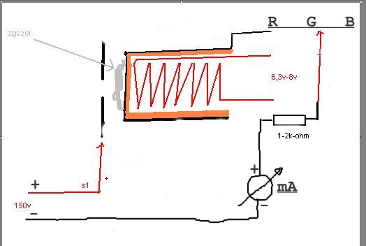

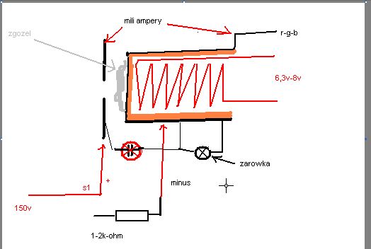

    witam czy tak
    • Jak zregenerować kineskop w telewizorze Sony KV29X1D? Moje doświadczenia krok po kroku 2.jpg (22.69 KB) Musisz być zalogowany, aby pobrać ten załącznik.

    Coś w tym stylu:
    Robiłem to jakiś czas temu,może miesiąc i jest O.K.
    [/img]
    • Jak zregenerować kineskop w telewizorze Sony KV29X1D? Moje doświadczenia krok po kroku sony.jpg (19.78 KB) Musisz być zalogowany, aby pobrać ten załącznik.

    to juz nie daleko do zrobienia miernika.potrzeba 150v/6,3v do8v/wskaznik w mA.zasilacz do kondensatora zarowka.pare przelacznikow.dalem linka do tego postu w poscie ,,philips-kineskopy wpisz usterke ,,u gory stronyTV.wiec tam wiecej na temat.
