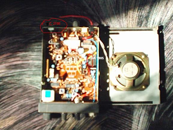

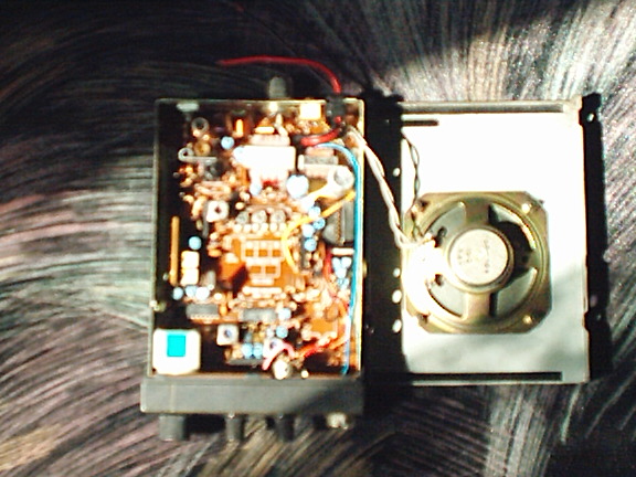

Prezydent JIMMY - cichy odbiór, jak poprawić nasłuch?
SugarM 09 Maj 2006 15:03 1694 17
✨ Problem dotyczy bardzo cichego odbioru dźwięku w radiotelefonie Prezydent JIMMI, mimo prawidłowego nadawania (Tx działa). Sugerowane przyczyny to uszkodzony głośnik lub problemy z końcówką m.cz. opartą na układzie TDA1905, która może się przegrzewać. Zalecane jest podłączenie zewnętrznego głośnika w celu wykluczenia uszkodzenia głośnika wewnętrznego oraz dokładna kontrola połączeń, zwłaszcza w okolicy gniazd głośnikowych i przełącznika PA. Możliwe są też uszkodzenia elektrolitów przy wyjściu audio lub przerwania w lutowaniach na przednim panelu. Wskazano, że układ TDA1905 ma radiator i może się przegrzewać, co wpływa na jakość dźwięku. Dodatkowo zauważono problemy z blokadą squelch, która nie działa poprawnie, a przy jej regulacji słychać trzaski w głośniku. Sprawdzono membranę głośnika – brak ruchu, co może wskazywać na brak sygnału m.cz. Wymieniono kondensator elektrolityczny 1000µF/25V bez poprawy. Zauważono, że stabilizator L7808CV obok TDA1905 nagrzewa się, co może wskazywać na przeciążenie lub uszkodzenie. Zaproponowano pomiary napięć na TDA1905 i tranzystorze Q1 oraz sprawdzenie poprawności podłączenia mikrofonu (PTT). Część toru m.cz. realizowana jest na układzie M5223L. Schemat urządzenia dostępny jest na forum elektroda.pl.
