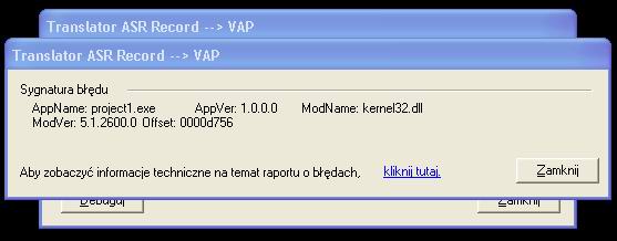

    Co któreś zamknięcie programu wyskakują błędy jak na załączonych screenach. Prosze o pomoc, wyjaśnienie czego to jest przyczyną? Gdy nie było watków nie było też takich problemów!!! ;(

    1. Ustawienie parametrów identyfikacyjnych wątka
    2. W pierwszej wersji mamy kontrolę nad uruchomionym wątkiem poprzez zmienną globalną JakiśWątek. Możemy w dowolnym momencie przerwać działanie wątka (Terminate, WaitFor, Free). W drugiej wersji wątek tworzony jest tylko na czas obliczeń, po których ginie "śmiercią naturalną" :) informując nas o tym poprzez wygenerowanie zdarzenia OnTerminate, wskazującego na procedurę KoniecObl.
    3. True i False przy tworzeniu wątka informują o tym czy wątek ma być "uśpiony" czy nie
    4. Sprawdź działanie tego pogramu na "świeżym" systemie
    ps do pkt 4: Błąd, który u Ciebie występuje może być spowodowany użyciem w wątku kontrolki, która jest używana w aplikacji głównej, np w jednej chwili wątek i aplikacja główna korzysta z kontrolki (Edit1 itp.) Jeśli tak, musisz wprowadzić synchonizację dostępu do kontrolki.
    Pozdrawiam...
