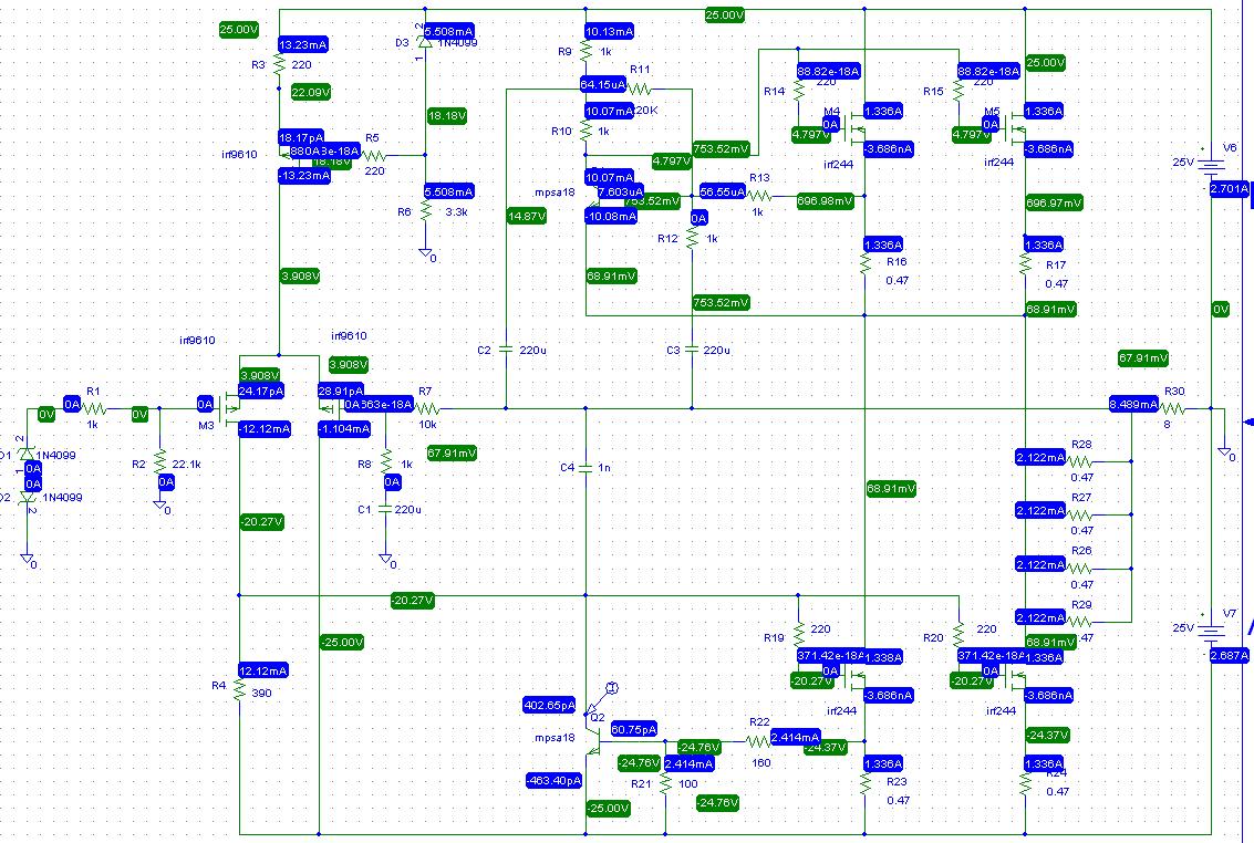

    Mam mały problem - potrzebuję poprawić stabilizację temperaturową w układzie dla tranzystora Q2. Pozostałe tranzystory w wyniku analizy temperaturowej dają wyniki poniżej 20% - co pozwala zakwalifikować układ do stabilnego (od -15C do 70C).
    W przypadku Q2 otrzymuję odpowiednio na kolektorze prądy:
    *przy T=-15C Ic=9,692pA
    *przy T=27C Ic=402,654pA
    *przy T=70C Ic=2,654mA
    Tranzystor ten w układzie ogranicza prąd dla tranzystorów mocy, który w układzie na stopniu końcowym mam założony na poziomie 1.5A - w spice jest na poziomie 1.336A przy T=27C. Czy ma ktoś jakis pomysł jak poprawic stabilizację tego tranzystora Q2 przy zachowaniu jego funkcji??

    A jak ty ten prąd zmierzyłeś ??
    Bo u mnie w pspicu jest 640pA przy 70

    To znaczy się mam włączone te etykiety do prądów - niebieskie "ramki". I już wcześniej zauważyłem, że potrafią one zmylić - gdyz pokazują np. w przypadku pary różnicowej prąd wpływający do tranzystora Is ale juz wartość jest wartością prądu bazy.
    Ale generalnie odczytuje markerami - i przy T=70C mam Ic=15,2nA
    Dałem sobie parametric - zadałem wartości 0, 27, i 70C oraz analize transient. Następnie daję analizę i wybieram transient oraz wartość 70C. I mam prąd przy T=70C.

    Szczerze wątpię by ten tranzystor przy T=70C miał prąd zerowy aż tak duży 2.6mA
    Masz dwa wyjście albo dąć inny tranzystor o mniejszym prądzie np. Bc546 zerowym albo rezystor emiterowy
    Zresztą ten tranzystor jest tylko do zabezpieczani i w spoczynku przyjmujemy ze jego prąd Ic=0A zawsze i wszędzie.

    świetnie - wobec z tego chciałbym wiedzieć gdzie tkwi problem, gdyż nie chciałbym wątpić we wskazania Spice'a.
    A próbowałem zamienić mpsa18 na bc550C i rezultat był mierny. ;-/
    A powiedz mi jony w jaki sposób ty odczytałeś tę wartość prądu przy 70C ??

    To dziwne bo według katalogu Bc550 ma prąd zerowy 15nF a mpsa18 ma 50nA wiec o Bc ma o 3.3 mniejsze co daje prąd max 787uA ale i tak prąd będzie mniejszy bo Bc ma mniejszą betę.
    To ty pokaż jak zmierzyłeś te 2.6mA no ja za cholery nie mogę dostać takiego wyniku.
    Najlepiej dołącz plik xx.sch
