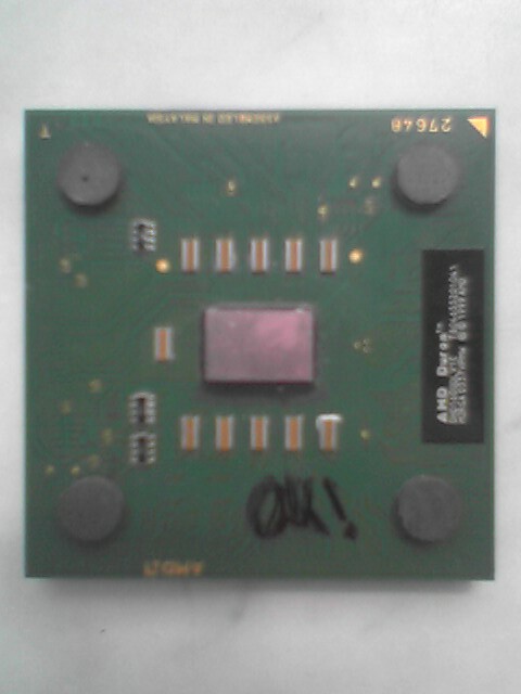

    Mam procka Duron 1600. Na jedej z krawędzi jego rdzenia widać ukruszenie o dł. 0,5mm. Czy ma on szanse działania, bo nie wiem czy dokupować do niego płyte główną.
    Nie sprawdzałem w serwisie ponieważ chcą 20zł. za sprawdzenie.
    Jeśli dołożę 15zł. stać mnie już na płytkę do niego.
    Na zdjęciu ukruszenie widoczne jest w lewym górnym rogu rdzenia.

    Zdjecia sa bardzo slabej jakosci nie widac dokladnie urkuszenia.
    Powiem tak z procesorami, ktore maja uszkodzony rdzen roznie bywa. Musisz to po prostu sprawdzic. Trafiaja sie procki z uwalonym rdzeniem dzialajace stabilnie ale nie na kazdej plycie glownej. Moim zdaniem nie warto doplacac tych 15zl na plyte lepiej dac do serwisu aby spr. ewentualnie jak bedzie Ok zakupic plyte glowna jednak i tak nie masz nadal 100% ze zadziala na tej, ktora zakupisz.

    mat_ed napisał:
    z uwalonym rdzeniem dzialajace stabilnie...
    Z uwalonym rdzeniem to już bez względu na płytę działał nie będzie . Natomiast wykruszony gdzieś z boku powinien jeszcze "pójść" .

    powinien ruszyć...

    Jeśli chodzi o to ukruszenie z prawej strony u góry rdzenia (patrząc na zdjęcie) to ruszy. Miałem już gorzej ukruszone CPU i wstawały.

    Pod warunkiem, że to jedyne uszkodzenie procesora :)

    Ja mam Athlona 1300 który jest ukruszony chyba z każdej strony :)
    Na 1,3 nawet windows nie chce sie uruchomić .
    Jako 1 Ghz działa stabilnie całymi godzinami wszystko ok.
    Czyli zrobiłem underclocking :) z fsb 133 na 100 .

    Czyli na wasze oko powinien raczej ruszyć, no to dzięki i pozdrawiam wszystkich.
