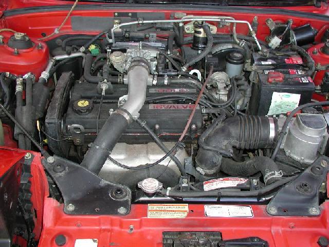

    witam
    prosze o pomoc sprawdzalem iskre na pracujacm silniku i silnik zgasl
    pozniej sie okazalo ze nie ma iskry wymienilem cewke ale tez nic
    auti to mercury capri 1991 4 cyl. 1,6 DOHC 16v silnik taki sam jak w mazdzie 323 prosze o pomoc

    Mysle ze zwaliłes elektronike od zapłonu - nazywac sie to moze moduł zapłonu.

    heh w wiekszosci samochodow jest to wszystko zabezpieczane dioda -
    sprawdzales iskre przez podniesienie fajki ze swiecy ????

    Spaliłes moduł zapłonu nigdy przy elektronicznym zapłonie nie sprawdza sie sikry zwierajac przewod wysokiego napiecia do masy . Pozostaje zmiana modułu i jazda .

    wlasnie dokladnie tak i stalo sie
    sciagalem kolejno ale skonczylem na pierwszym bo ayto zgaslo

    dzieki mysle ze sprawdze to co mi polecasz
    tylko korde nie wiem jak sie po angielsku nazywa modul zaplonowy
