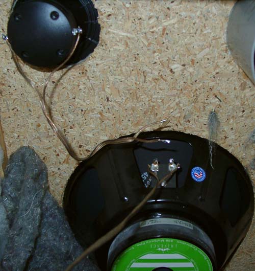

    cześć..
    Mam kombo klawiszowe około 80w
    jest w nim głośnik średnio nisko tonowy okolo 100l ub 150w (nie pamiętam) i gwizdek piezo okolo 150w...
    problem polega na tym że poprzedni gwizdek się spalił i kupiłem nowy..tamten był podłączony pod duży głośnik ale pomiędzy były takie dwie malutkie niebieskie kostki (nie wiem czy to oporniki , rezystory itp - nie znam sie) ja po zakupie gwizdka podłączylem go bezpośrednio pod duży głośnik bo sgubiłem te "kostki", i przy odpaleniu i zagraniu na klawiszach..w gośniku było słychać pierdzenie ..po odłaczyeniu gwizdka sam duży głośnik gra idealnie - wnioskuje z tego że potrzebne są pomiędzy te "kostki" jednak nie wiem kompletnie co to było i jak to podłączyć..
    może na podstawie tych faktów które podalem ktoś z Was coś wymyśli i będzie mógł mi pomóc...był bym bardzo wdzięczny..
    pozdrawiam Michał

  • #11 2743232
    promotor
    Posty: 12
    Witam ponownie....
    Głośnik jaki mam w kombie to:
    EMINENCE BETA-12LTA - niby 220W RMS ale normalna moc to z tego co pamietam jak kupowalem około 150W
    Gwizdek to : HL-109A - 200W
    Tak jak obiecałem zrobiłęm fotki.. nawet znalazlem pudełko od gwizdka..są tam jakieś schematy myśle ze istotne w tej dyskusji ale niestety nie na tym nie znam...
    i prosił bym o ewentualne poprowadzenie za rękę....
    co kupić (nazwa), jak wlutować , gdzie..może na tym jednym ze zdjęć dzie widać gwizdek i kolumne można by narysować i opisać i wkleić na forum..był bym wdzięczny... - heh może pierwszy raz coś samemu naprawie - oczywiście dzięki Wam
    z niecierpliwością czekam na info.
    pozdrawiam - Michał

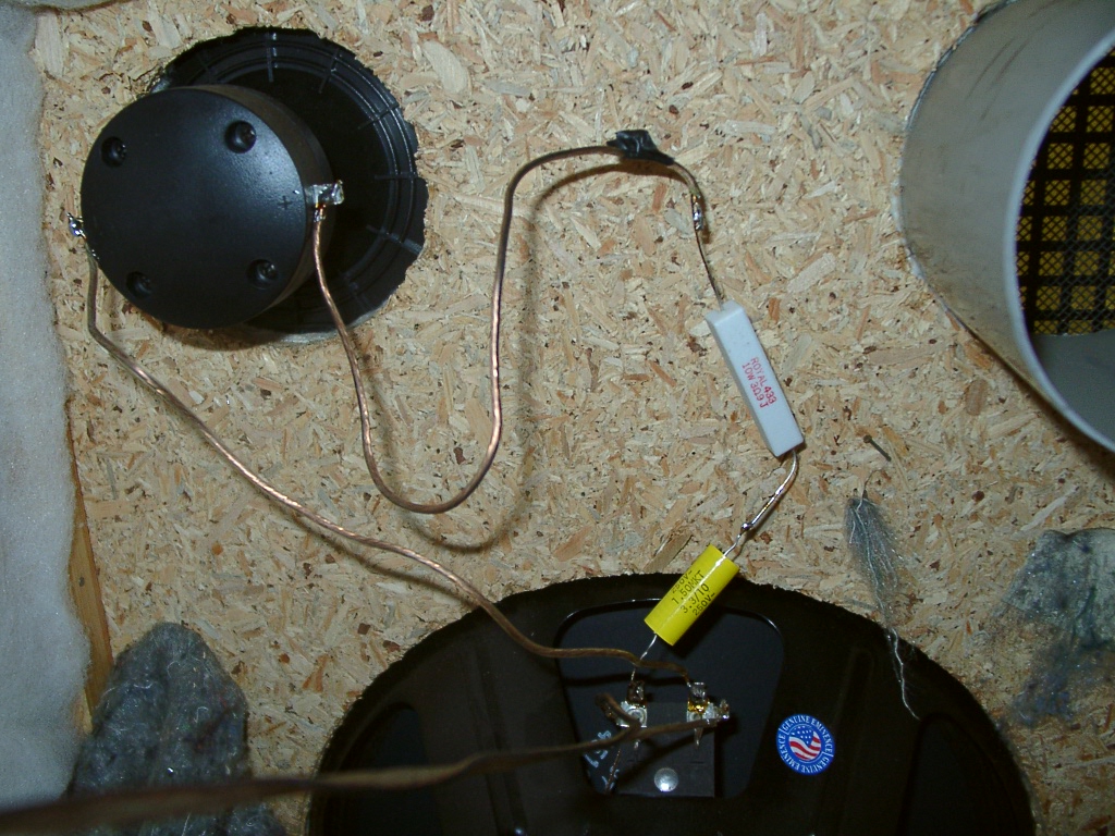

    #12 2745217
    Artur k.
    Posty: 25889
    Pomógł: 1279
    Ocena: 1699
    Ze zdjecia wynika jednoznacznie ze tak jak pisałem wcześniej, głośnik nalezy podłaczyć poprzez kondenstaor o pojemniości od 2.2 do 4,7 uF oraz rezystor ok. 4 - 8 omów :).
    kup taki kondensator w sklepie tylko koniecznie MKT na 250V
    Kup żarówke :) 24V , 20W (zastąpi rezystor).
    Kondensator ma dwa wyprowadzenia, jedno podłacz do plusa głośnika basowego, drugie do obojętnie którego wyprowadzenia żarówki ( sa tylko dwa :) ). Pozostale wolne wyprowadzenie zarówki podłacz do plusa gwizdka. i po sprawie :)
    Minus zostaw tak jak masz czyli bezpośrednio pod minus głośnka basowego.
    Pozdrawiam[/url]
  • #13 2746178
    promotor
    Posty: 12
    Nie no już moge zainwetowac w rezystror - chyba że jest bardoz drogi..
    żarówka w transporcie może sie stłuc...
    za zwrotnice chcieli 80zł !!! ...
    napisaleś przedziały od - do - mam wybrać średnią?
    jak możesz to bardzo dokłądnie napisz co mam kupić - to skosze do sklepu
    heh może sie uda ...
    dzięki wielkie
    pozdrawiam - Michał
  • #14 2748694
    Artur k.
    Posty: 25889
    Pomógł: 1279
    Ocena: 1699
    Rezystor nie powinien być drogi pewnie ok. 5 zł, musisz kupić rezystor ok. 4 omy / 10W, a z dostaniem takiego mozebyć kłopot no i cena niestety będzie różna, w zależności od sprzedwacy.
    Z żarówka jest prościej, idziesz na stacje benzynową i kupujesz najtańsza żarówke, byleby nie miała jakiegoś "wymyślnego" trzonka.
    nie martw sie o stłuczenie żarówki w transporcie, zawsze możesz ja jakoś przymocować np. przykleić jakimś dobrym klejem itp.
    W moich kolumnach żarówki siedzą już od jakiegoś dłuższego czasu, sprzęt jeździ po imprezach i jak narazie jedna musiałem wymienić..... bo ktoś zrobił sprzężenie mikrofonu z głośnikiem i sie przepaliła :). Przylutowalem je do płytki zwrotnicy za pomocą drutu - Ty mozesz przylutować swoją bezpośrednio do głośnika wysokotonowego, napewno sie nie urwie.
    jeśli chodzi o ten przedział to wziąłem go z Twojego zdjęcia :) jest tam wyszczególnione , jaki kondensator daje jaki efekt czy coś w tym stylu, niestety w tym miejscu odbiło sie światło z flesza aparatu i nie mogłem dokładnie "odszyfrować" co tam jest napisane.
    Myśle że jak kupisz 3.3uF / 250V to będzie najlepiej.
    Myśle że już wiesz co i jak :), więc leć do sklepu zlutuj to do kupy. za nim włączysz to może zrób fotki tego i wrzuc, zobaczymy czy wszystko dobrze zrobiłeś.
    PS tego nie da sie zrobić źle :)

  • #15 2809941
    promotor
    Posty: 12
    Witaj....
    Wkońcu wybrałem się do sklepu na zakupy, wcześniej nie maiłem czasu...Myślałem że będziemy opijać udaną naprawę ale niestety się nie udało :(... gdy podłączyłem gwizdek niestety pierdzi i barwa jest zniekształcona..jak odłącze gwizdek jest OK. - nie wiem co jest grane..polecialem z kartką do sklepu , klupiłem co trzeba i połączyłem chyba ok..ale dla pewości przesyłam fotke.. Napisz co jest Twoim zdaniem nie tak...Dzięki i pozdrawiam..Michał
