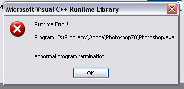

    Wiem, że problem był już wałkowany ale nie znalazłem tego co dokładnie mnie ineteresuje.
    Błąd wyskakuję kiedy wchodzę do Moich obrazów lub z Corela czy Photoshopa otworzyć bądź zapisać plik w tym folderze.
    Kiedy zmienię lokalizację Moich dokumentów wszystko jest oki, mogę otwierać i zapisywać.
    System jest wczoraj postawiony i nie wiem o co biega :/
    • Microsoft Visual C++ Runtime Library a Moje Dokumenty blad.jpg (27.5 KB) Musisz być zalogowany, aby pobrać ten załącznik.

    Sprawdz uprawnienia dostepu tego katalogu, moze w nich tkwi problem

  • #4 2643795
    demoh
    Poziom 19  
    Posty: 448
    Pomógł: 5
    Ocena: 11
    kliknac prawym klawiszem myszy na katalogu ktory sprawia problemy i wybrac wlasciwosci, nastepnie zabezpieczenia i wybrac swojego usera lub wszystkich i odchaczyc wszystkie odmowy
