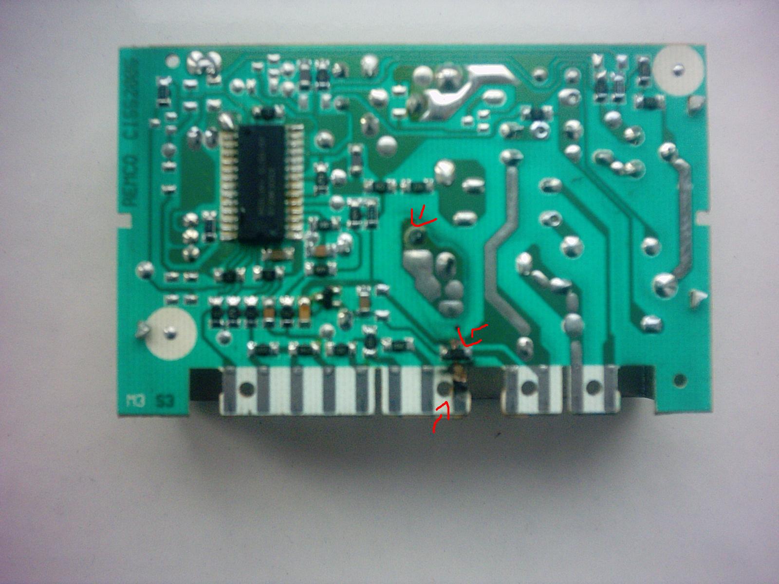

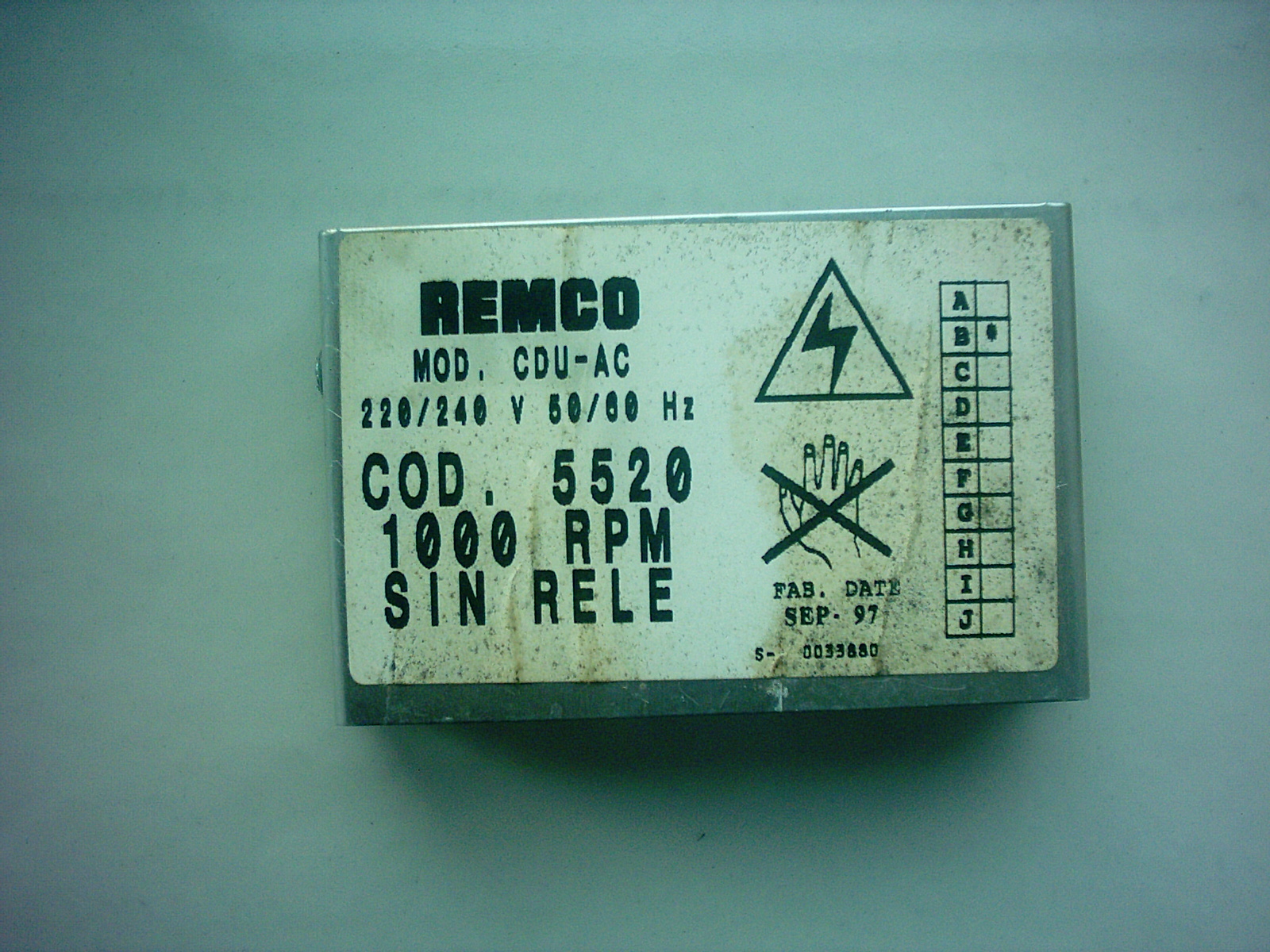

    No prosze wyciagłem moduł :P
    I jest na styku upalone w ogóle chyba sciezke wypaliło i ten rezystor SMD tez poszedł chyba i niewiem jaka on ma wartosc zeby go wymienic , z drugiej strony jest dioda taka czarna i jest troche przykopcona i jeden lut troche dziwny jest , pytanie jak ją sprawdzić ??
    I czy cały moduł moze byc spalony ??
    CZy tylko ten rezystor zobaczcie czy da sie cos zrobic ???

    Jeśli leci trochę i przestaje to dlaczego?-sprawdż czy jak przestaje lecieć,to jest napięcie na elektrozaworze,czy go brak.Jak woda leci z elektrozaworu:sączy się czy leci normalnym strumieniem?

    Oki sprawdze !! Ale wymienic to pikuś , tylko jak sprawdzic ta diode zapomniałem jaki to rodzaj diody, i niewiem jaki jest ten rezystor bo niemoge sie doczytac co tam pisze a miernik nic nie wskazuje , moze jest jakis schemat tego modulu ???

    wszystko juza zamiesciłem na forum (foty) :
    Ale daje jeszcze raz, a typ pralki to w tytule a jesli jakis inny typ to niewiem oco chodzi !!
    CO narazie sprawdziłem to wiem ze to co jest upalone ta sciazka to leci do niego czerwony kable ale ich jest bardzo duzo wiec niewiem dokladnie do którego elementu to leci bede docchodził zamoment, i to jest od tego szerszego złacza co wpina sie do modułu ! :)

    polutuj ścieżkę ( odtwórz) ,przelutuj luty opornika >>>i musi chodzić
    SMD>>zostaw w spokoju

    Myślisz ze SMD nie spaliło ??
    Ten kabel co leci do MODUŁU jest koloru czerwonego on leci do programatora patrząć od przodu pralki od pokrętła to ostatnie gniazdo i wtyk ostatni po prawej stronie, niewiem czy to cos wyjaśnie.
    czy to przepalenie moze byc przyczyna ze pralka nie kręci ??
    i dlaczego na mierniku nie pokazuje opornosci tego SMD , i jak to ma działać ??

    no dobra ale przelutowałem a na rezystorze jak nic niebyło i niema ;( jedyne to na zakrecie 20Mohm to spada w dól rezystancja
    Jego symbol który udało mi sie odczytać to :
    na płytce jest jeszcze taki sam rezystor SMD o takim samym symbolu i ma on 1.061 kΩ !!
    Załorzyłem MODUŁ i pralka kreci po razie raz w lewo raz w prawo , ale niechodzi jak ma chodzic tak samo jak wiruje to tylko troche obruci i koniec . CZy to moze byc od tego SMD ??
