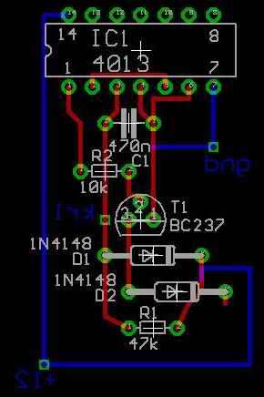

  • #6 2721465
    przesuch
    Posty: 14
    Przepraszam wszytkich ale nie miałem lączności ze światem.
    Zrobiłem zgodnie z schematem płytkę wlutowałem wszystko i nic nie działa.
    jest jesczcze jedna ewentualność że to zrobiłem źle.
    poniżej przesyłam schemat płytki do schematu przedstawionego w poprzednim poscie.
    czekam na sugestie.
    Jeżeli mółby ktoś to zamieścił by taki schemat poprawny?? Jeżeli mój jest zły.

    Pytanie moje : jezeli to ma być cykl to co ma się dziać po tym jak silnik dostanie odwrotnych obrotów po załączeniu krańcówki?Czy ma dojechać do kolejnej krańcówki i znowu pojechać w tak jak na obrotach startowych?Po co w ogóle ten scalak?Przeciez takie sprawy rozwiązuje się najprostszą metodą na przekaźniku...no chyba że to zadanie musi wykorzystywać scalaki no to się nie będę upierał...
