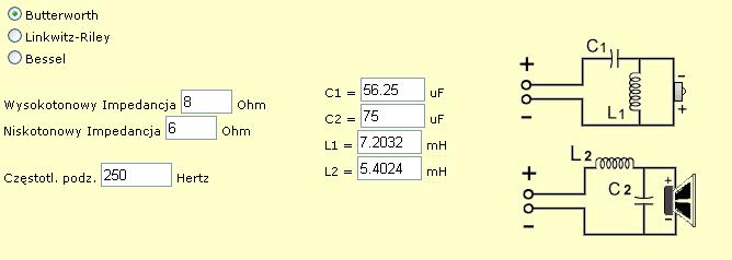

    A czy podejdą takie filtry pod
    ARV-104-04/8
    GDN-18-120-6-SW

    owszem podejda, ale kopulce nie wroze zbyt dlugiego zywota...
