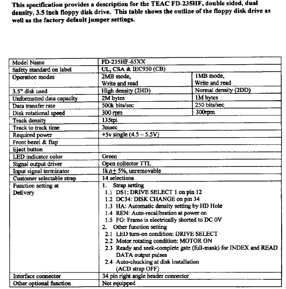

    Napęd ma banalne uszkodzenie (najprawdopodobniej) spowodowane zaśniedzeniem styków mikro przełącznika z przodu maskowania już nie pamiętam czy z prawej czy z lewej strony jak wkładasz dyskietkę. Ewentualnie może mieć wyłamany cypelek od mikro wyłącznika .
    Miernikiem spraw rezystancję styków i będziesz w domu.
    Natomiast co do ceny w kwocie 500 zł. to ktoś wam niezły kit wepchnął stacja jest normalna, że tak powiem tyle że stary jest jej model wszystko na podobnej stacji, ale innym modelu powinno się dać ustawić na zworkach (TEAC FD-235HF-65XX ) ważny jest ten ostatni człon nazwy modelu czyli
    „65XX” ponieważ firma TEAC wyprodukowała sporo odmian modelu : TEAC FD-235HF .
    Jeśli masz wątpliwości co do tej rewelacji cenowej jaką podałeś poczytaj sobie dość obszerny artykuł w CHIP /listopad/2002/ strony nie pamiętam.
    Załączam fotkę ze zworkami dla tego właśnie modelu.
    Napęd dyskietek 3,5 1.44MB/720KB nie widzi dyskietek – co sprawdzić, jak naprawić?

    Musisz sprawdzić czy na oryginalnej stacji jest ustawiony SEL 1 czy SEL 0 w PC-cie jest DF1 a tam właśnie w tej maszynie może być DF0 .
    Nic nie napisałeś czy sprawdzałeś to o czym pisałem?
