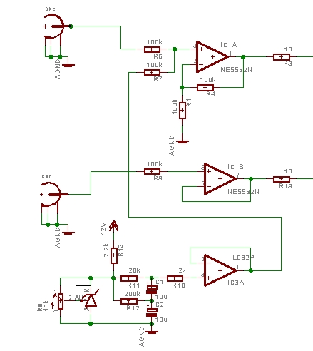

    Zródło napięcia odniesienia podajesz na sumator, teraz dla Vref=2.5V w momencie braku sygnalu na wejsciu masz na wyjsciu napiecie wzmocnione do poziomu 1+R4/R1. Albo modyfikujesz ten człon, albo dodajesz jeszcze jeden wzmacniacz o regulowanym (np przelacznikiem) wzmocnieniu którym dopasujesz poziomu napięć.
    Dla zasilania napięciem pojedyńczym zamieni NE na LM358.
    -= Schemat pochodzi z urządzenia które badało wolno zmienne napięcie i musiało określać równiez poziom DC dlatego nie ma w obwodach wejściowych kondensatorów=-

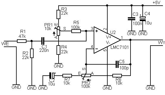

    W związku z tym, że nie potrzeba tu tak na prawdę żadnej dokładności, to poniżej przedstawiam propozycję układu.
    Założenie podstawowe: układ NAJPROSTSZY, jaki można sobie wymyśleć (ale niekoniecznie najgorszy), z jednym wzmacniaczem operacyjnym. Zakładamy też, że zasilanie układu jest jedynie możliwe z pojedynczego źródła +5V. Drugim założeniem zastosowanym przez KJ (jak rozumiem z zamieszczonego w opisie wymaganego zakresu napięć do wejścia analogowego procesora) jest zastosowanie napięcia zasilania jako referencji do przetwornika A/D. Przy takim założeniu zastosowanie zewnętrznej referencji 2.5V do ustalenia średniego potencjału na wyjściu operacyjnego przy braku sygnału m.cz. jest błędem (dlaczego - to całkiem inna historia i chyba tu nie warto się tym zajmować).
    A więc mały opis schematu:
    1) regulacje zgodnie z założeniem na potencjometrach
    2) pasmo przenoszenia od ok. 10Hz do ok. 19kHz w najgorszym przypadku
    3) regulacja poziomu napięcia stałego w granicach ok. +/- 0.5V za pomocą PR1
    4) co prawda nieco nieoptymalnie, ale regulacja wzmocnienia zrealizowana następująco: najpierw ok. 3.5 krotne osłabienie sygnału wejściowego, potem regulacja wzmocnienia na PR2 w granicach od ok.1x do ok. 12x, co w sumie daje regulacje całkowitego wzmocnienia w granicach od ok. 0.3x do ok. 3x (w przybliżeniu)
    Oczywiście - przykładowo: wstępne osłabienie 3x i potem wzmocnienie 3x aby uzyskać wzmocnienie 1x nie jest optymalne - ale tak robi sie np. w znakomitej większości stopni wejściowych oscyloskopów; pamiętajmy zresztą, że tutaj nie potrzeba tak naprawdę żadnej dokładności
    5) bardzo ważna UWAGA: wzmacniacz operacyjny MUSI być typu rail to rail zarówno na wejściu jak i na wyjściu, aby układ działał prawidłowo w jak najszerszych granicach. Typ podany na schemacie jest jedynie przykładowy, ale prawidłowy. Może oczywiście być każdy inny spełniający te wymagania.
    Oczywiście schemat jest jedynie propozycją prostego i pewnego/stabilnego rozwiązania problemu i wcale nie będę się kłócił, że jest jedynie słuszny... Ale go polecam.

    Układ kolegi Witgol to chyba to czego szukam :D Czy układ MAX4233 będzie odpowiedni (wydaje mi się że wprost idealnie nadaje się do tego schematu) czegoś innego rail to rail nie bardzo mogę zdobyć :( Jeśli układzik zadziała oczywiście przeleję obiecaną nagrodę :)

    Operacyjny jak najbardziej może być, tylko: MAX4233 to podwójny operacyjny z dodatkowymi wejściami. Równie dobrze wystarczy MAX4230.
    Zresztą LM7101 to scalaczek dostępny w ofercie ELFA.

    Układ chodzi super dokładnie tak jak chciałem :D Musiałem jednak zmienić wartość R4 na 1k nie wiem dlaczego ale stałe na wyjściu było z 22k za wysokie.

    Stałe na wyjściu powinno być takie, jak jest na suwaku PR1 (z błedem kilku mV) - ale C2 powinien być
    co najmniej tantalowy, lepiej MKSE, inaczej upływność C2 może przesuwać napięcie na wyjściu w górę.

    Upływności na C1 lub C2 będą przesuwały napięcia wyjściowe. Najlepiej sprawdzić to odłączając w ogóle kondensatory i sprawdzając napięcia stałe (bez sygnału m.cz). Wartości oporników powinny być raczej jak na schemacie.

    hmmm dziwne chyba mój potencjometr tymczasowy był jakiś dziwny wymieniłem na precyzyjny i jest dobrze przy 22k czy mogę nieco zwiększyć wzmocnienie dobierając któryś rezystor w pętli sprzężenia ? jest dobrze ale w zasadzie przy normalnej głośności utworu nie da się przesterować a to oznacza ze jak się trafi coś cichszego to nie będzie się dało rozciągnąć.

    Po pierwsze: zmniejszaj R1 - może być nawet do zera (zwarcie). To zwiększy wzmocnienie nawet trzy razy. I to powinno wystarczyć. Niestety - tu uwaga: dla R1=0 wzmacniacz operacyjny może zostać uszkodzony przy dużych sygnałach wejściowych (przekraczających 5Vpp). Dlatego, jeżeli jako żródło sygnału jest np. jakiś wzmacniacz mocy, to najlepiej jednak zostaw R1 minimum około 10k.
    Aby w takim przypadku zwiększyć wzmocnienie - zmnieszyć należy wartość R7. Ale nie przesadzaj - minej niż 1k nie ma specjalnie sensu.

    Zmniejszyłem R7 do 4.7k i jest idealnie (R1 wolę nie ruszać bo jak pójdzie wzmacniacz będzie problem, siedzi w obudowie SMD z rastrem 0.5mm :D )
