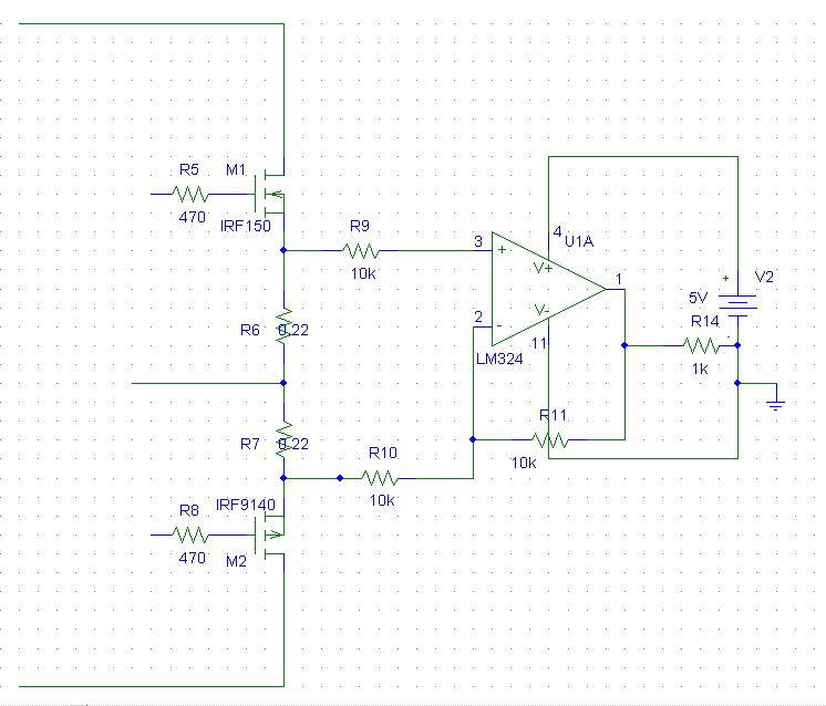

    witam
    postanowiłem zrobić układzik który bedzie monitorował prąd na wyjsciu wzmacniacza audio ,wiec zkleciłem taki schamat , ale wg. symulacji w PSpice niewygląda zbyd dobrze :( ,jak mozna rozwiązać to :?:
    • Jak poprawić schemat pomiaru prądu na wyjściu wzmacniacza audio z Atmega? amp.JPG (52.74 KB) Musisz być zalogowany, aby pobrać ten załącznik.

    A problem nie leży przypadkiem w tym, że zasilasz wzmacniacz operacyjny asymetrycznie? Nie widzę symbolu masy przy dolnej gałęzi końcówki mocy - jeżeli końcówka mocy jest również zasilana asymetrycznie może tu pomóc wstawienie masy.
    A i jeszcze jedno - nie widzę opornika 10k między nogą 3 wzmacniacza operacyjnego a masą.
    Trzecia rzecz - jeżeli końcówka mocy jest zasilana symetrycznie musisz wprowadzić offset do sygnału wyjściowego opampa na poziomie 1/2 Vref mikrokontrolera - dzięki temu mikrokontroler będzie mógł mierzyć dolną połówkę sygnału a dodatkowo nie będzie konieczne zasilanie symetryczne wzmacniacza.

    poprawiłem schemat ,jak dobrac wartosci rezytorów aby napiecie na wyjsciu wzmacniacza było identyczne jak spadek na rezystorach zrodłowych :?:
    • Jak poprawić schemat pomiaru prądu na wyjściu wzmacniacza audio z Atmega? amp2.JPG (43.34 KB) Musisz być zalogowany, aby pobrać ten załącznik.

    Podstawowy problem, to taki, że napięcie wspólne wykracza znacznie poza napięcie zasilania wzmacniacza operacyjnego. To nie może dobrze pracować.
    Poza tym, co właściwie chcesz mierzyć?
    Bo jeśli prąd płynący przez głośnik, to najlepiej jako czujnika prądu użyć kawałka przewodu biegnącego od głośnika do masy.
    Natomiast jeśli chcesz mierzyć prądy płynące bezpośrednio we wzmacniaczu, to jest to troszkę bez sensu, każdy z tranzystorów w każdej (no prawie :) ) chwili przewodzi kompletnie różny prąd.

    Jak ma być pomiar prądu to szeregowo z kablem głośnikowym należy umieścić np rezystor
    0.05 ohma bądź mierzyć spadek napięcia na jednym z rezystorów 0.22 ohma umieszczonych w źródłach , schemat podeślę wieczorkiem .
    Trzeba pamiętać że napięcie na wejściach wzm. nie może przekroczyć 32v. (nie pamiętam dokładnie trzeba sprawdzić w nocie katalogowej ważne jest też max. napięcie róznicowe)

    w załączniku schemat :
    przedstawiłem dwie możliwości schematy są uproszczone :
    mam dwie uwagi : a) różnica napięć pomiędzy wejściami lm324 nie może przekroczyć 32V
    czyli nie więcej niż +15 na we [ + ],-15 na we [ - ] 30V między oba wejścia .
    b) napięcie bezwzględne również nie może przekroczyć 32V czyli na wejście[ + ] można podać najwięcej 30V jeśli na wejściu [ - ]
    Łukasz
    • Jak poprawić schemat pomiaru prądu na wyjściu wzmacniacza audio z Atmega? imeas.png (2.19 KB) Musisz być zalogowany, aby pobrać ten załącznik.

    o to chodziło :!: :D ,czy wartosci elementów na schemacie są ostateczne :?: ,tzn ,czy napiecie na wyjsciu operacyjki bedzie takie jak wynosci spadek na rezystorach zródłowych :?:

    Aby mieć powiedzmy liniową skalę (prąd pobierany z rezystora 0.22 ) trzeba wprowadzić dzielniki 4.4 do 1 , co da ok 0.5V na 10A ,wystarczy dobrać wzmocnienie wzm. operacyjnego (ok 2 razy) tak aby przyrost nap o 1V oznaczał przyrost prądu 10A otrzymamy skalę 0.1V na 1A.
    potrzebne są rezystory 34k ( 33k i 1k szeregowo) i 10k .
    sumaryczny błąd odczytu będzie spory bo rezystor 0.22 oma zapewne nie jest 1% .
    Pewne rozbieżności można skorygować umieszczając potencjometr np 2k szeregowo z rezystorem 20k (polecam poszukać wzoru na wzmocnienie różnicowe wzmacniacza był on podany np w książce Kulki i Nadachowskiego , pewnie jest też gdzieś w internecie wystarczy poszukać w google)
    pozdrawiam Łukasz

    Jeśli będzie stosowany dla obu par musi być symetrycznie (ew należy zmienić końcówki bo napięcia na mosfecie "dolnym" będą odwrotnie i tylko w tym drugim układzie należy dokonać zmiany) . Nie powinno z nim być żadnych problemów
    ale dla pewności układ powinien wyglądać tak (trzeba sprawdzić )
    http://hyperphysics.phy-astr.gsu.edu/hbase/electronic/opampvar6.html.
    Co do symulacji to ja bym tak bardzo jej nie ufał układ i tak należy zbudować.
    Jeśli możesz to rozwiń "zachowuje się dziwnie".Czy napięcie na wyjściu nie jest proporcjonalne do prądu ? (mam nadzieje że mówimy o układzie pomiarowym na 0.22R)
    Powstają dziwne przebiegi na wyjściu ?
    ps Wzmacniacz operacyjny musi być LM324 bądź LM358 mogą być problemy ze względu na napięcie zasilania 5V ( przy 24V powinno działać już dobrze) .Max Vin = VCC mamy np 80V/4 =20V (ew zwiększyć podział dzielników wejściowych).Musisz zrobić parę eksperymentów ,ale sądzę że byłem blisko poprawnego układu (wymyśliłem go w 5min)

    Z tym wzmacniaczem różnicowym to uważaj. Cholernie uczulony jest na rozrzuty produkcyjne, CMRR "leci na ryj", przesuwa się zero, wzmocnienie trochę się zmienia. Absolutne minimum to rezystory o tolerancji 1% z tej samej serii produkcyjnej. Jeszcze gorzej jest jak chcesz żeby ten wzmacniacz miał wzmocnienie większe od 1.
    gothye napisał:
    jednak tl071 do tego typu pomiarów odpada za duzy osfet
    Ale przecież właśnie w TL0x1 są wyprowadzone końcówki do "wyzerowania" wzmacniacza.
    Tak na marginesie, to na offset ten wzmacniacz różnicowy też jest czuły.
  • #27 4216229
    mixer666
    Posty: 282
    Pomógł: 10
    Ocena: 11
    gothye napisał:
    mixer666 napisał:
    Pamiętaj, że musiałbyś skalibrować pomiar bo każda para nie bedzie przewoidzic ten sam prąd (chyba że dokładność wystarczy ci rzędu 20%).
    przewodzi ten sam prąd ,mosfety są sparowane z dużą dokłądnoscią , pomiar wzmacniacza został przeprowadzony z obciązeniem i oscyloskopem które potwierdziły załorzenia
    Jeśli dobrze sparujesz to ok, dokładnosć będzie jak na tego typu zastosowanie jaknajbardziej ok, chodziło mi o to, że i tak musisz skalibrować pomiar z jakimś innym miernikiem (wzorcem) bo przecież rezystor (bocznik) też ma dość spory błąd a wątpie, że kupisz gdzieś w normalnej cenie min 0,1% 5W (taniej i bez problemów skalibrować). a
    gothye napisał:
    mixer666 napisał:
    Tak na marginesie wszystko oprócz mierzenia spadku napięcia na rezystorze polaryzującym tranzystor, to przerost formy nad treścią :)
    z jakich względów :?:
    A znasz jakieś tanie rozwiązanie na pomiar prądu inne niż spadek napięcia na boczniku?
    Ma to jedna wielką zalete... jets po prostu tanie i dość dokłądne (wystarczające do domowych zastosowań), inne rozwiązania przy zachowaniu takiej bądź lepszej dokładności to dużo, dużo większy koszt.
    gothye napisał:
    do tego dochodzi pomiar napiecia na wyjsciu wzmacniacza ,z tych danych mozna obliczyć obciązenie roboczę oraz moc wyjsciową wzmacniacza
    Ciekawy projekt... daj znać na bierząco jak postępy bo sam jestem zainteresowany nim :)

    ja zrobiłem tak : rezystor 0.1ohm na kablu głośnikowym , potem wzmacniacz i prostownik na LM324 , na końcu attiny26 przelicza wszystko , mnoży napięcie przez prąd i wychodzi ładny wynik w watach , taki miernik spełnia swoje zadanie jedynie gdy puścisz sinus bo podczas grania muzyki to wynik jest nieczytelny

    Przy puszczonej muzyce musiał byś uzyc szybkiego przetwornika True RMS.
