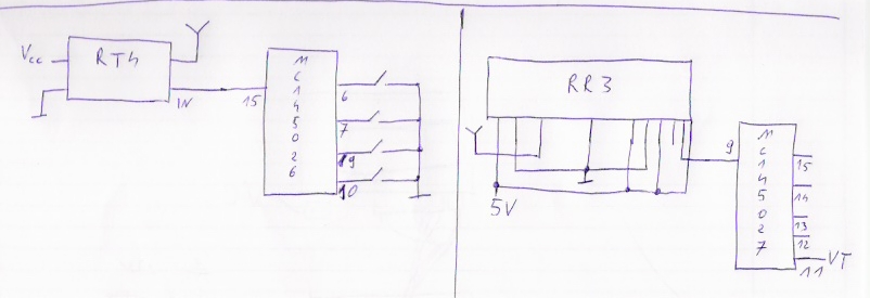

    Mam taki problem:
    Zmontowałem koder i dekoder MC i po sprawdzeniu komunikują się. Dodatkowo zainstalowałem przyciski i po naciśnięciu któregoś z nich pojawia mi się stan niski na dekoderze - tak jak chciałem (na wyjściu VT jest stan wysoki czyli jest ok).
    Podłączyłem i sprawdziłem komunikację między nadajnikiem i odbiornikiem Telecontrolli i też się komunikują!
    Po podłączeniu tego wszystkiego tak jak na załączonym schemacie odbiornik RR3 nie odbiera sygnałów. Tzn.. na nóżce 14stej nie pojawia się sygnał taki jak na wyjściu RT4. Dlaczego? Może ktoś coś poradzi może źle coś robię?

    Z tego rysunku co zamieściłeś to sorry ale nie wiele wynika.
    Przede wszystkim wysłanie kodu jest inicjalizowane gdy podasz masę na nóżkę 14 MC145026. Obejżyj sobie pdf'a od tych układów. Kiedyś robiłem takie coś i działało bezbłędnie.

    Może częstotliwość oscylatora w MC145026 jest za wysoka dla tych modułów radiowych?

    Witam!
    No układ już działał wszystko robiłem tak jak trzeba a ten schemat to tylko pogladowy bo myślałem że moze jeszcze jakiegoś układu zapomniałem dolutować. Wiec tak układ działał ale tylko jeśli się trzymało rękoma. Nadajnik nadaje cały czas tak jak ma nadawać ale odbiornik trzeba było trzymać. Dziwne ale... tak czy inaczej juz nie działa :( chyba spaliłem bo przebicie miałem na lutownicy bo grot mi się przepalił i teraz układ pobie prawie 8 mA więc prawie 4 razy więcej niż powinien wiec chyba jest spalony :(. Pozdrawiam
