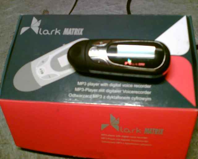

    mam niesprawnego MP3, da sie cos takiego postawic? na elektronice sie znam, wyglada wszystko okej...tzn... przepraszam tu sa tylko 2 scalaczki i kilka pierdułek;)
  • #2 3079485
    POMOCRTV
    Posty: 271
    Ocena: 27
    Mam problem z taką samą mp3 Lark MATRIX.
    Nie włączała się. Po podłączeniu do komputera pojawiało się na wyświetlaczu, że jest transmisja, ale nie widział dysku i nie dało się go sformatować.
    Ściągnełem jakiegoś flasha z internetu od mp3 na podobnym procesorze SIGMATEL STMP3502, ale niestety po wgraniu nadal się nie włacza i nawet przestał wyświetlać wyświetlacz po podłączeniu do kompa.
    Słyszałem że trzeba zewrzeć jakieś nóżki i wtedy wgrać oprogramowanie, może ktoś będzie miał bina to tego modelu (z dyktafonem 256MB).
    Prosił bym o jakiekolwiek wskazówki jak ożywić tą mp3 bardzo mi na tym zależy.

    Witaj.. posiadam identyczny odtwarzacz mp3 tyle ze 1GB z dyktafonem, działający...
    zamieszczam więc oryginalny soft zgrany z mojej mp3, może się przyda Ci na coś przyjacielu...
    pozdrawiam...
    nic nie trzeba zwierać w środku, Zeby wgrać nowy soft...
    • soft.rar (1.23 MB) Musisz być zalogowany, aby pobrać ten załącznik.

    Jw. polecam wgranie nowego softu ,czasem "empetrójkom" odwala i trzeba wgrywać soft.

    Mam taki odtwarzacz lark matrix 1GB z dyktafonem
    i problem w tym ze nie widzi go komputer i nie chce sie właczyć
    Wiec pytanie
    czy da sie wgrać soft??
    jak to zrobić??
    i czy jest jakaś szansa żeby to jeszcze chodziło?

    mam prośbę mam larka 2gB i tak włącza się wszystko ładnie tylko pokazuje ze niema plików, gdy chce go sformatować to wyskakuje komunikat że system Windows nie może skończyć formatowania.. czy wgrać softa ? i jak to zrobić ?
    z Góry dzięki za pomoc ;)

    Nie bardzo wiem co jak wgrać do tego lark matrix, zeby to działało.
    Może ktoś by napisał instrukcje krok po kroku?
    Już niby wgrywa firmawer i wyskakuj błąd "unable to write firmware file data" I co teraz moam z tym zrobić?

    Wgrałem soft ale zły tzn. działa tylko jako pamięć.
    Może się ktoś podzieli softem do LARK Matrix 1gb bez radia?
