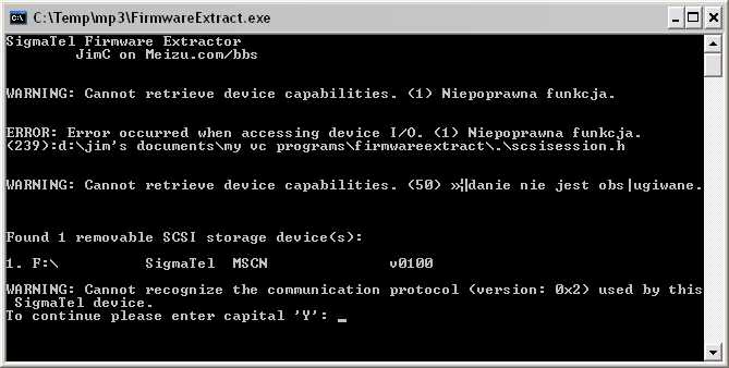

    Chętnie zgram firmware ze sprawnego, ale mam błąd jak w załączniku. Odtwarzacz identyczny jak na zdjęciu i sprawny.
    • Jak przywrócić działanie odtwarzacza mp3 Lark Matrix po błędnym flashowaniu? error.jpg (29.41 KB) Musisz być zalogowany, aby pobrać ten załącznik.

    Soft do Lark Matrix bez radia
    • 002.611.620 lark matrix ok!.zip (1.25 MB) Musisz być zalogowany, aby pobrać ten załącznik.

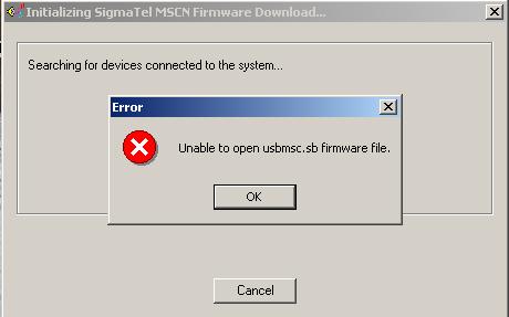

    Fajnie problem tylko, że nie potrafię odpalić SigmaTel MSCN Audio Player bo mam taki błąd. Niezależnie czy player jest włożony czy wyciągnięty z USB.
    dodam tylko, że przy wsadzonym do USB pleyer jest widoczny w systemie jako Dysk wymienny a jak włożę go z wciśniętym PLAY nie jest wcale wykrywany :(

    W katalogu z programem nie masz pliku usbmsc. Załaduj np. ten:
    • UsbMsc.rar (94.39 KB) Musisz być zalogowany, aby pobrać ten załącznik.
