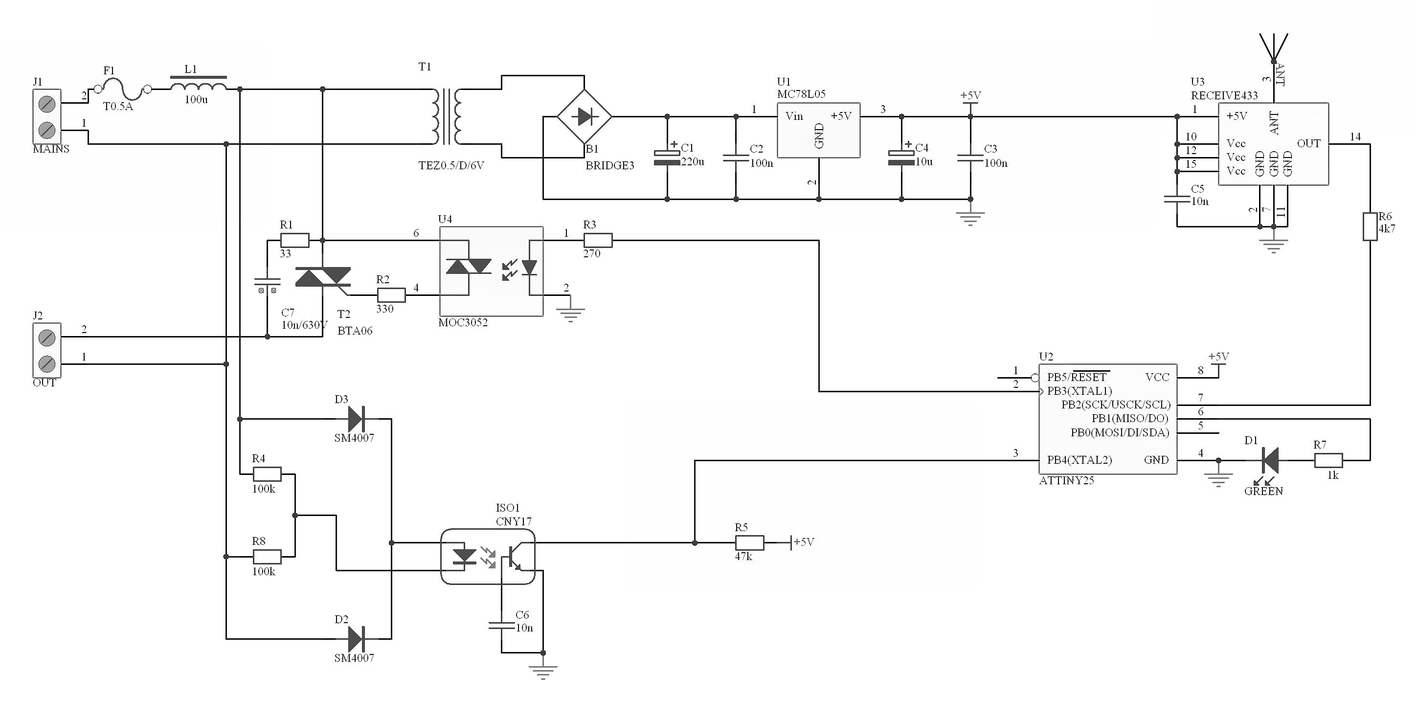

    robie projekt sciemniacza na pilota wiec chyba pokombinuje i zrobie wykrywanie zera na jednym pinie a nie na 2 (komparator z projektu yego666) i wtedy reset bede wolny mial
  • #6 2698946
    Holy
    Posty: 155
    Pomógł: 5
    Ocena: 6
    Zerknij na mój projekt. :)
    • Programowanie ATTiny13: Użycie pinu PB5 jako wyjście i funkcja dW dimmer.jpg (186.85 KB) Musisz być zalogowany, aby pobrać ten załącznik.

    wszedzie tego szukalem :D mam zamiar zrobic sciemniacz do inteligentnego domu, przyda mi sie ten schemacik, dzieki wielkie :D
