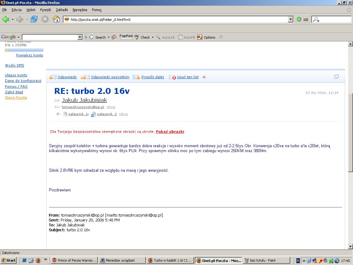

  • #14 2713848
    tomasz72
    Posty: 147
    Ocena: 6
    Z tego co wiem to C16nz (czyli moj :D) jest jednym z najzywotniejszych silnikow w kadettach!
    Jesli chodzi o silnik to macie racje , przed uturbieniem bede robil kapitalny remont!
    Co do diesla , to nie chce zadnego diesla bo jak slysze ten dzwiek silnika to mi sie w bebechach przewraca - sorry
    Co do zywotnosci silnika to moge jeszcze powiedziec tak:
    Jakies 1.5 miesiaca wstecz pisalem do firmy Promotor zajmujacej sie kompleksowa przerobka silnikow! Bralem wtedy pod uwage silnik 2.0 16v od kadetta gsi!!
    Za kompletna instalacje turbo czyli kolektor + turbo + zestrojenie powiedzieli mi 6tys. zloty , bez zadnej modyfikacji silnika (oczywiscie zaznaczyli iz silnik musi byc w BDB stanie) , mowili rowniez ze juz zajmowali sie czyms takim w tym silniku i szacowana moc bedzie ok 250km i 264 moment obrotowy!!!
    Poszukam jeszcze dzis tego maila na poczcie i wkleje skreena zeby nikt nie mowil ze sciemniam!!
    HAHA znalazlem !!!
    Pierwszy zalacznik jest z moim zapytaniem a drugi z odpowiedzia
    Troche sie walnalem z momentem bo jest wyzszy!!!!
    Czekam na koment!!
    • Jak uturbić silnik Kadett 1.6i C16nz? Uszczelka, chłodzenie, pompa oleju 3.JPG (111.24 KB) Musisz być zalogowany, aby pobrać ten załącznik.
    • Jak uturbić silnik Kadett 1.6i C16nz? Uszczelka, chłodzenie, pompa oleju 2.JPG (116.08 KB) Musisz być zalogowany, aby pobrać ten załącznik.
  • #15 2714035
    krystiankrywald
    Posty: 149
    Pomógł: 9
    za taką kasę to bym brał silnik od a6 albo paska na pompowtryskiwaczach .. znam gościa co ma taki silnik w golfie III to ma kłopoty nawet z ruszaniem z III bo i tak koła mu mielą w miejscu. Za 6 tyś to możesz mieć 250 koni w silniku seryjnym. A jak byś chciał taniej zrobić przeróbkę na turbo to zapraszam na priv. Skontaktuję Cię z osobami które zajmują sie tym profesjonalnie i doradzą Ci coś konkretnego ..
  • #16 2714246
    Roli
    Posty: 855
    Pomógł: 58
    Ocena: 168
    Tanio to sie piecze ciasto a nie uturbia silnika !!! Jest takie powiedzenie "płacisz tanio płacisz dwa razy".
    Przecież było mówione że klekotów niet.
    Sczerze mówiąc to nie uważam że cena którą Ci powiedzieli jest wysoka, na moje rozeznanie w rynku to tak średnio, widziałem już droższe instalacje o podobnych parametrach, ale prawda jest taka, że jak byś to wykonywał sam to uturbienie wyniosło by Cie połowe tej kwoty.
