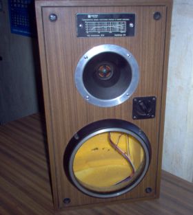

    Witam. Mam pytanie: ktory z w/w glosnikow bedzie lepszy jako zamiennik Tonsila GDN 20/30 /pomijajac oryginalnego Tonsila/ ???
    Glosnik ma miec srednice 20cm i impedancje 8ohm.
    Slyszalem ze LW800 Alpharda to wypadek przy pracy firmy dlatego tez jest w miare przyzwoity przy atrakcyjnej cenie(ok40zł).
    Niewiele zas slyszalem o czeskiej Tesli a podobno jest porownywalna z tym "alpierdem" dlatego tez prosze o opinie na ten temat (ktory glosnik tesli/tvm bylby najodpowiedniejszy o ile nie ten Alphard).
    A to sa moje 'budy':
    Wybór zamiennika Tonsila GDN 20/30: TVM TESLA czy ALPHARD LW800?
    Z gory dziex:D

    Najlepszy bedzie GDN 20/30 lub GDN20/40 bo 20/30 już są nie produkowane. Co do LW to jest cichy.
    Lepiej jest tam zamontować Tesle 226 po rozwierceniu otworu lub STX 22/120.
    40 złotych to bardzo dużo jak na Alpharda. Nie dalbym TYLE max to 25 zeta. Okolo 30 zlotych kupisz Tesle. Troche jeszcze dolożysz to może sie zalapiesz na promocje u tonsila ( www.e-tonsil.pl )i dasz za niego z 50 złotych
    Po za tym kolega mial ten zamontowany w tych kolumnach gral po prostu bosko: http://www.e-tonsil.pl/sklep/index.php?d=produkt&id=42 36 zlotych za 2szt roznicy i nie trzeba majstrowac przy tlumiku wysokotonowca. Kombinowac i martwic sie że przy 50 Watach się spali. Bo spokojnie przy nieprzesterowanym wzmacnaczu tyle tonsile wytrzymują. A z Alphardami jest rożnie.

    ja mam takie same kolumny jak powyzej na zdjeciu. wymienilem na tonsil 20/40 i wystarczy. Bass przyjemnydla ucha

    najlepiej tonsila. Na alphardach czy teslach po pierwsze nalezaloby przerobic zwrotnice, zeby to jakos gralo, a i tak "srodka" by nie bylo dobrego... Po drugie stracisz na SPLu - wiecej za prad zaplacisz. Mozesz tez sprobowac kupic na allegro GDN 20/30 lub 20/40 z zniszczonym tylko zawieszeniem gornym - wymienisz je i masz bardzo dobre regeneraty - wyjdzie cie to za podobna cene jak alphard...

    jezeli włożysz tam alfreda to całkowicie zmieni się dzwięk mozesz niemieć środka, jak mi padło zawieszenie wymieniłem je na nowe i jestem zadowolony,
    na allegro są zregenerowane tonsile po50-60zł/2szt wprawdzie zwykle na nieoryginalnych membranach ale napewno lepsze to od alfreda czy stx.

    Dzieki za opinie- uswiadomilem sobie ze zakup alfreda czy tesli nie ma wiekszego sensu gdyz za podobna cene mozna nabyc Tonsila po regeneracji...
