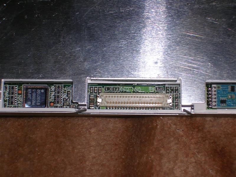

    Bardzo proszę o pomoc :( szukam wszędzie, google różne fora i nigdzie nie mogę znaleźć odpowiedzi :| otóż mam laptopa (marka w tytule) i nic nie wyświetla :| wyście na zewnętrzy monitor działa idealnie, ale matryca w laptopie nic nie wyświetla tylko świeci na czerwonawy odcień. I chodzi mi o to czy to wina matrycy ? Inwertera ? czy może jeszcze coś innego :| zdjęcia mogę przesłać na maila. moje GG 7112373 Bardzo proszę o pomoc.
    Heeeh :( kolejny problem :\ matryca jest bardzo wyjątkowa ;\ wtyk który na niej jest utrudnia poszukiwania :\ bardzo ciężko znaleść taką matrycę :( POMOCY !! zamieszczam fotki wtyku i matrycy.. Rozmiar to 12,1"

    WoW dzięki za pomoc :D A może mógłbyś mi na zdjęciu zaznaczyć dokładnie który to :| Bo ja tu nic przepalonego nie widzę :| :(

    Z podanych objawów może być brak zasilania elektroniki matrycy i należy to sprawdzić, elementem który wygląda na bezpiecznik zasilania jej jest ten największy element przy literze "A" obok gniazda sygnałowego bo wygląda na zdjęciu na spalony ale mogę się mylić dlatego należy sprawdzić czy jest zasilana elektronika napięciem typowo 3,3v lub może 5v w tym modelu.

    Niestety bezpiecznik jest ChYba OK ;\ On nie jest przepaloNy tylko jest na nim nadruk czarny a po podłączeniu zapięcia nie ma jak się do niego dostać z miernikiem ;\

    Jeżeli nie udało się go naprawić to ja znalazłem u siebie podbny model Siemensa mobile 510 sprawny z dobrą matrycą siedzi tam Toshiba LTM12C268 i ma to złącze 41pin w tym samym miejscu, notebook działa, obudowa wykonana z kiepskiego zielonego plastyku co się kruszy, brak jest w nim napędów i akumulatora oddam go za 100zł.

    I Taka prośba jeśli nie sprawiłoby Ci to problemu :) czy posiadasz foto tej matrycy ? :) :P I czy na pewno to nie jest te węższe wejście gdzie Piny są na przemian ?? Bo Tu jest te szersze z równolegle ułożonymi Pinami.
    Nie gniewaj się ale chciałbym się upewnić :| bo dostałem sporo maila z fotkami :\ i niektórzy nie widzą zasadniczej różnicy miedzy moim wtykiem a tym węższym.
