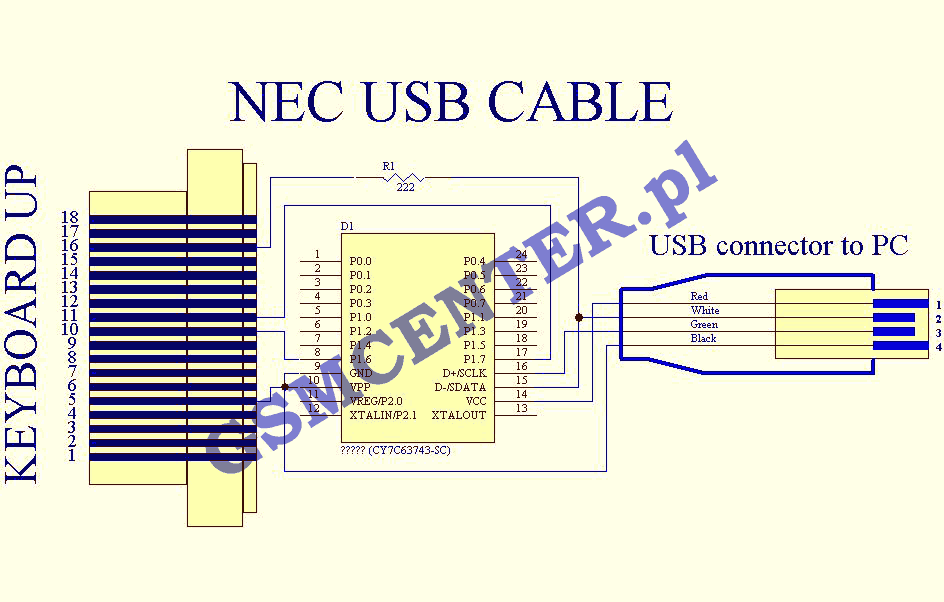

    To ta łatwa część. Chodzi mi o kabel. Mam taki schemacik, czy można go wykożystać? Jeśli tak, to jak. Wole spytać się Modrzejszych, błędy mogą drogo kosztować.
    • Jak zdjąć simlock z NEC e606 z sieci Three UK? nec_usb.gif (43.39 KB) Musisz być zalogowany, aby pobrać ten załącznik.

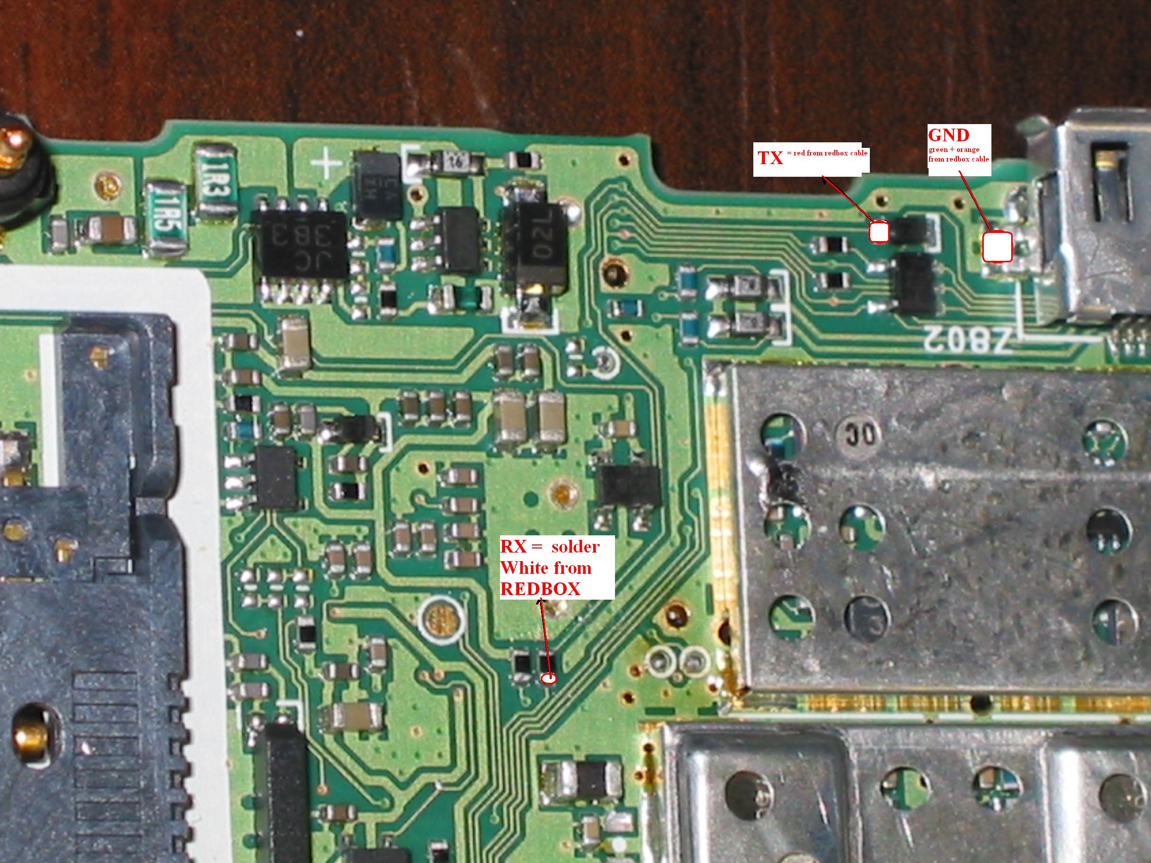

    niestety, musisz miec kabel rs-232 i podlaczyc go tak:

    Dzięki!
    Opis punktów na płycie już mam. Cóż złożyłem zamówienie na kabel serwisowy, schematu nijak zdobyć.

    kabel to normalny rx,tx, masa na MAX232, jejku mozna uzyc praktycznie dowolnego kabelka ....

    @Boguś - :-) myslalem, ze tylko na gsmcity sie udzielasz ;-) A ten klip Krustyego nie dzialal ze wszystkimi 606 - dyskutowalem kiedys o tym z Guarem ... Niewazne, kolega niech podlacza sie pod plyte i jaaazdaaa ...
