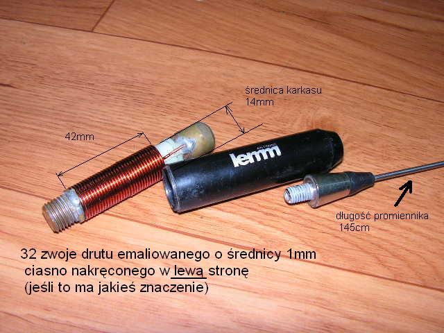

    Można zrobić kopię popularnych anten lemm: 44zwoje drutu DNE 0.8 na rdzeniu (izolatorze) o średnicy 15mm. Cewka powinna mieć 60mm. Promiennik (bat) tej anteny powinien mieć 120cm. Jest to odwzorowanie anteny lemm AT1200, zmniejszając liczbę zwojów cewki i wydłużając tym samym promiennik można przejść do kolejnych wersji tej anteny AT1500 i AT1700.
    Antena musi być tak podłączona ,że oplot kabla ma się stykać z karoserią samochodu a sama antena z żyłą gorącą kabla antenowego.
    Jeśli chcesz mogę wrzucić kilka fotek jak to wszystko wygląda, ale ja także namawiam cię do kupienia fabrycznej anteny, bo z samoróbką więcej zabawy niż to warte. Z czystym sumieniem mogę ci polecić model AT1500 lub dłuższą AT1700, na pewno będziesz zadowolony z jej pracy, a kupisz nową za niecałe 100zł http://www.alle... Pozdrawiam.
    • Jak zrobić samodzielnie antenę CB do samochodu z dobrym zasięgiem? lemm AT1500..JPG (88.9 KB) Musisz być zalogowany, aby pobrać ten załącznik.

    jeśli interesują cię szczegóły co do wymiarów to naniosłem je na tą samą fotkę (innych narazie nie mam)
    do gwintu cewki dochodzi jeszcze tylko element umożliwiający przykręcenie anteny do stopki typu DV
    • Jak zrobić samodzielnie antenę CB do samochodu z dobrym zasięgiem? lemm AT1500.wym.JPG (88.9 KB) Musisz być zalogowany, aby pobrać ten załącznik.

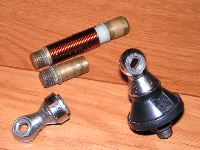

    karkas http://www.slownik-online.pl/kopalinski/76D2026CE28A5059C12565E20050B3F6.php
    Jakiego izolatora użył producent? niestety nie wiem, ale myślę, że spokojnie można to wykonać z tarnamidu, tekstolitu ? itp. materiałów elektroizolacyjnych.

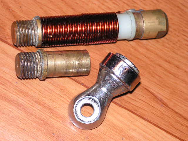

    Co jest pod cewką ? (chodzi o tą deformacje zwojów).
    producent zastosował taką mosiężną tulejkę która kończy się w połowie cewki; ma ona nieco mniejszą średnicę niż izolator i stąd ta deformacja.

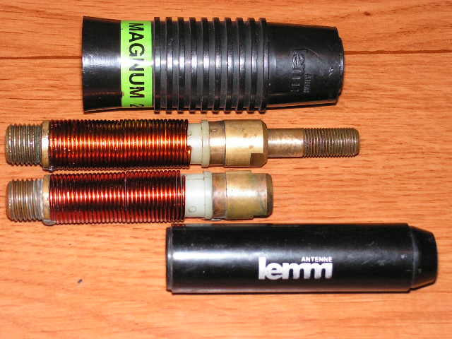

    Na fotkach niżej jest również porównanie cewki anteny AT71 MAGNUM do AT1500. jak widać cewki różnią się jedynie o jeden zwój, oraz sposobem mocowania górnej części trzymającej promiennik, no i oczywiście wyglądem zewnętrznej plastykowej osłonki. Długość promiennika w obu antenach jest prawie identyczna. Całkowita długość at71 wynosi 165cm, a at1500 167cm, więc skąd różnica w "zysku" 1dB jak podaje producent ?

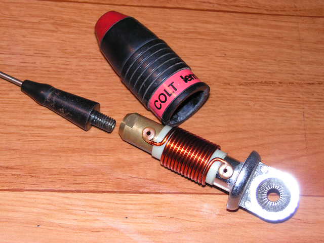

    Na fotkach widać również antenę lemm colt, której cewka nie kryje już takich tajemnic jak poprzednie modele. Antena jak widać jest przystosowana do innego typu główki, ale na upartego da się ją przykręcić do tej którą posiadam. Z tego co pamiętam (próby robiłem dawno i nie posiadam oryginalnego bata do niej) promiennik tej anteny ma mieć około 1550mm.
    i jeszcze link do anteny którą mozna wykonać chyba w najprostrzy sposób .tylko wymiary cewki trzeba by tak na oko. :D
    to już oczywiście ciekawostka ,ale jesli ktoś ma ochotę kombinować z kawałkiem sprężyny, to czemu nie.

    • Jak zrobić samodzielnie antenę CB do samochodu z dobrym zasięgiem? colt.JPG (89.75 KB) Musisz być zalogowany, aby pobrać ten załącznik.

    Oczywiście że ten fragment mosiądzu jest ważny. Co do stopki to wprawny śluzarz powinien to zrobiś bez problemu. Jeśli nie to powinno udać się to kupić w każdym sklepie z CB.
