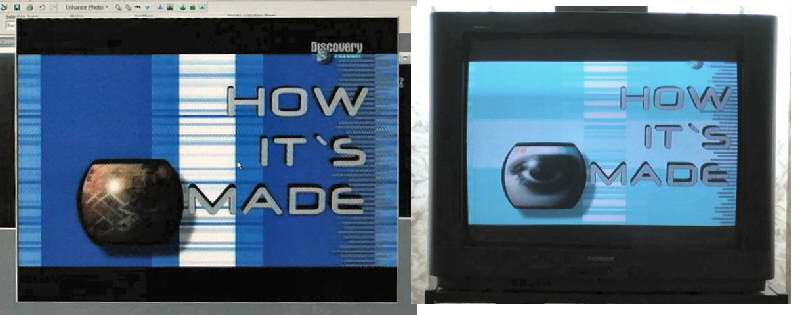

    Telewizor Thomson 25DG22E chodził bez problemów do czasu aż operator kablówki wprowadził pakietyzacje i zamieszał kolejnością programów Od tej pory na czterech i tylko na tych czterech programach mam dziwny objaw . Discovery, Discovery Civilisation, Discovery Sci-Trek , Animal Planet Pasy na górze i na dole ekranu Ale nie cały czas . Pasy znikają na przykład jak wchodzi reklama a jak się skończy to są znowu Albo jeden program ma pasy a inny nie na tym samym kanale I nic dziwnego by w tym nie było Gdyby to wyglądało tak jak na foto po lewej A wygląda tak jak na foto po prawej Obraz jest przykryty tymi pasami Np. logo programu po prawej
    Czyli są generowane przez telewizor ? Tylko co mu karze je generować ? Serwis TV Thomson mówi że to wina operatora kablówki A Ci Twierdzą że winny jest telewizor .
    Gdzie jest pies pogrzebany ? Czy ktoś spotkał się z takim zjawiskiem ?
    Nie pomaga ustawienie kontroli formatu 4/3 czy 16/9 A na innym TV w tym samym czasie jest OK. np. tuner TV w kompie Fotka po lewej
    Link do kilku przykładowych zdjęć z tym zjawiskiem http://markoza.fotosik.pl/albumy/23720.html

  • #2 2719213
    wojtex1111
    Posty: 561
    Pomógł: 39
    Ocena: 69
    cześć,to wygląda jakby się nakładały na siebie dwa silne sygnały
    leżące blisko siebie,które przesterowują TV,a więc może by pomógł
    jakiś oporowy tłumik antenowy,pozdrawiam.

    Raczej nie Pasy są czarne Tylko na fotce tak wygląda że coś przebija
    A może mu się coś pomieszało w ustawieniach i mozna by to usunąć w trybie serwisowym Ale nie wiem co mogę tam zmienić

    Można jeszcze tak:
    naciskając jednocześnie na klawiaturze TV Pr- i Vol- załączyć wyłącznikiem przytrzymując w/w.
    Pojawi się tryb serwisowy i w nim trzeba przejść do Setup i odznaczyć WSS zaznaczając Store.Wyjście z trybu poprzez wyłączenie TV wyłącznikiem.

    OBCY dziękuje ci bardzo!!!Zrobiłem jak pisałeś i obraz mam na tych kanałach NORMALNY!!!Problem rozwiązany.
