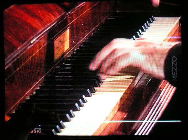

    Mam problem, od jakiegoś czasu pojawiły się dwa cienkie poziome paski, które położenie zmieniają w zależności od wybranego kanału w TV (są wyżej albo niżej) na niektórych kanałach są bardziej widoczne na niektórych mniej. Przy jasnych sekwencjach obrazu telewizyjnego paski robią się bielsze i nieznacznie rozszerzają. Przy sygnale z DVD pasków nie ma. Założyłem nawet separator galwaniczny na wejściu z kablówki ale jest bez zmian. A może sprawa jest po stronie kablówki? Mam UPC. Zdjęcie pozimych pasków z załączonym *.jpg-u

  • #2 3718505
    romanw51
    Posty: 397
    Pomógł: 6
    Ocena: 31
    Wymień elektrolity wokól TDA8177F,jeśli to nie pomoże to podstaw scalak.

    No więc podszedłem do tematu poważnie, pożyczyłem na chwilę analizator sygnału antenowego KWS Electronic AMA30, i po podłączeniu analizatora do kabla koncentrycznego zamiast TV, poziomych linii nie ma (Analizator ma opcję podglądu sygnału). Sygnał wideo jest na poziomie 65dB/uV. Więc poziome linie są generowane w odbiorniku TV. Czy ktoś mógłby mi podpowiedzieć od czego zacząć poszukiwania? Charakterystyczną cechą poziomych linii jest wyraźne powiększanie się przy jasnych fragmentach programu TV. Linie robią się szersze, jaśniejsze i zakłócony jest też przez chwilę dźwięk.

    Efekt pasków pojawiających się pasków na TV THOMSON 29DJ42E jest zawsze, jeżeli podłączę w to samo miejsce komputer z kartą TV na ekranie komputera obraz jest OK bez pasków, jeżeli podłączę w to miejsce wspomniany wcześniej analizator na podglądzie sygnału w analizatorze pasków nie ma. Stąd wywnioskowałem że paski nie powstają z winy kablówki a winny jest raczej mój THOMSON. Jeżeli sygnał zakłócający pochodziłby z kablówki to dlaczego widać go tylko po podłączeniu mojego telewizora. Załączam jeszcze kilka zdjęć poziomych linii.
