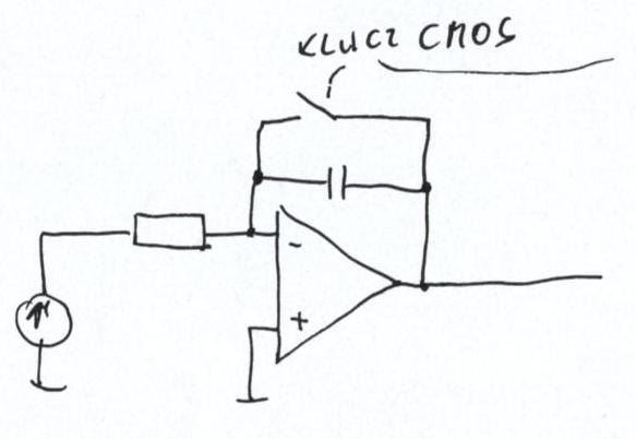

    Uzyskałeś układ PP (próbkująco - pamiętający).
    Moim zdaniem lepiej zastosować układ integratora z kasowaniem. Fazę sygnału możesz zmienić dodając wzmacniacz odwracający. Wyjście komparatora załączy klucz i przygotuje układ do kolejnego cyklu.
    Pzdr.
