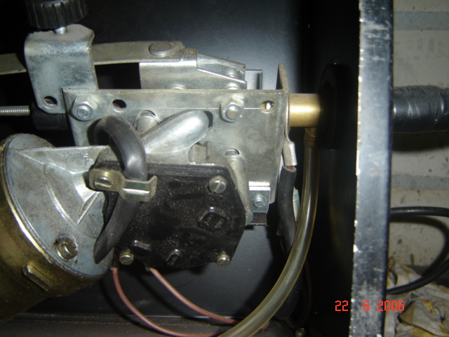

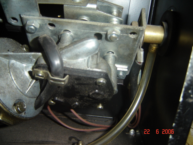

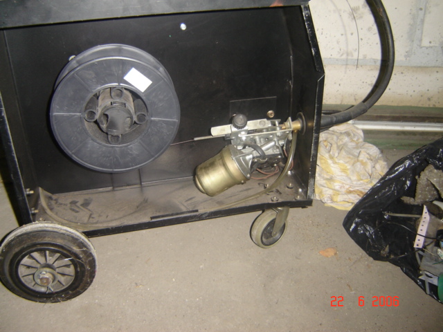

  • #20 2757270
    Jasiek690
    Moderator na urlopie...
    Posty: 2084
    Pomógł: 51
    Ocena: 158
    Do Jasiek 690 jak byś mógł dołączyć zdjęcie podajnika drutu ,tak żeby było widać podłączenie przewodu spawalniczego do silniczka byłbym wdzięczny !
    Proszę bardzo, mam nadzieję że Ci to na coś się przyda. Jak coś to napisz zrobię w wolnym czasie inne.
    • Proszę o radę. Migomat. Jaka średnica drutu będzie do niego najlepsza? DSC00004.JPG (155.25 KB) Musisz być zalogowany, aby pobrać ten załącznik.
    • Proszę o radę. Migomat. Jaka średnica drutu będzie do niego najlepsza? DSC00002.JPG (152 KB) Musisz być zalogowany, aby pobrać ten załącznik.
    • Proszę o radę. Migomat. Jaka średnica drutu będzie do niego najlepsza? DSC00001.JPG (134.28 KB) Musisz być zalogowany, aby pobrać ten załącznik.
  • #21 2761477
    Henry12
    Posty: 275
    Pomógł: 6
    Ocena: 100
    Dziękuje za zdjęcia na pewno się przydadzą ,jeśli nie był by to za duży kłopot to bym poprosił o fotki rozmieszczenia pozostałych elementów miga .Chce zbudować sobie migomat i wszystko na ten temat się przydaje.Zgóry dziękuje !
  • #22 2761945
    Jasiek690
    Posty: 2084
    Pomógł: 51
    Ocena: 158
    Jak będe miał chwilę czasu to zamieszczę te fotki. Kiedyś też myślałem o zrobieniu samemu.
