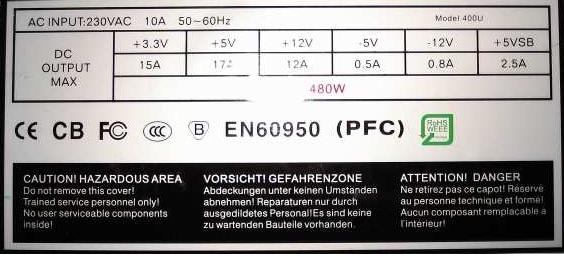

    Witam!!!
    Zakupiłem nową kartę graficzną ale problem nadal istnieje więc pozostaje chyba już tylko zasilacz.
    Mam własnie możliwośc zakupienia zasilacza (480) za 130 zł z obudowa (ma 6 miesiecy) o nastepujących parametrach jak na zdjeciu
    Komputer sam się restartuje podczas pracy – możliwe przyczyny i sposoby diagnozy
    I mam takie pytanie czy do mojego kompa sie ten zasilacz nadaje i czy warta to 130 zł??

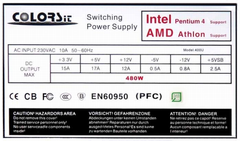

    Witam !
    Sądzę kolego że to nie jest okazja ten zasilacz to najniższa półka, ale chyba sobie zdawałeś z tego sprawę skoro nie podałeś firmy zasilacza !
    Ten zasilacz nie dość że jest słaby to jeszcze niebezpieczny (Codegenowaty) i sam osobiście nie chciałbym go mieć za darmo, a co dopiero za taką cenę ! :D
    Dla potomnych chodzi o ten zasilacz :

    Panowie wymiana zasilacza to było to co powienienem był zrobic... problem zniknął i komp pracuje tak jak powinien.
