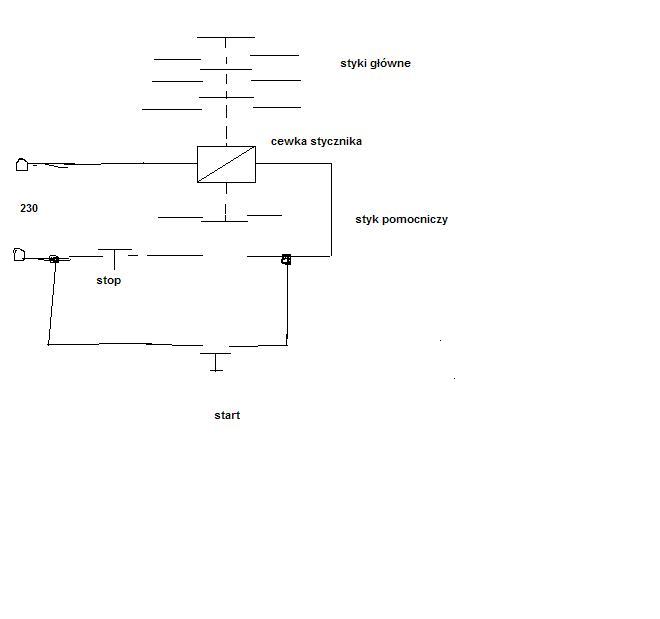

    Elektrykiem nie jestem a wiem ze układ napewno jest prosty. Wie ktoś może gdzie moge znaleść schemat układu samopodtrzymania stycznika.

    Układ jest prosty, zasilanie cewki stycznika musisz podać (poza przyciskiem "start") przez styki pomocnicze (zwierne) w szereg z nim musi być włączony przycisk (rozwierny) "stop". Weź stycznik w łapki i przyjrzyj się mu a napewno dasz sobie radę.
    Pozdr
    Adam
    coś skreśliłem, tak na szybko

    rysunek jest troche dla mnie nie za wyraźny, nie zabrdzo rozumie np 230 wolt widze tylko jeden przewód do zasilania

    Troszkę poprawiony schemat.

    No faktycznie błąd zrobiłem, całą noc pracowałem (zmęczenie) i tak na szybko go robiłem.
    Dzięki za poprawienie kacha36
