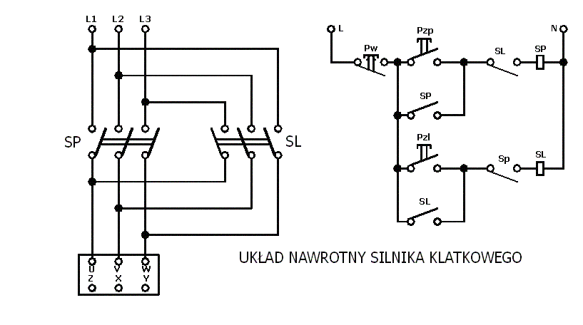

  • Tym razem prezentuję schemat układu nawrotnego silnika klatkowego, czyli przełącznik lewo/prawo.
    Przy składaniu układu należy zwrócić uwagę na napięcie znamionowe cewek styczników. W mojej wersji zastosowano styczniki z cewkami na 230V.

    Nic ciekawego :| naj prostszy układzik na przekaźnikach.

    Niom bardzo ciekawy układ dla poczatkujacych nie rozumiem tylko tego schematu z prawej strony nie wiem czy to mi się tak tylko wydaje, ale dla mnie jest malo czytelny.

    Ja to rozumiem tak.
    Pw - włącznik chwilowy normalnie zwarty po przyciśnięciu odcina zasilanie przekaźniki opadają (do wyłączania silnika)
    Pzp - wyłącznik chwilowy zwiera gdy naciśnięty - do załączania silnka w prawo
    SL (SP) - dodatkowy styk przekaźnika SL (SP)podłączony tak, że zwarty gdy przekaźnik nie jest zasilany -nie pozwala na włączenie przeciwnych obrotów wymusza użycie przycisku Pw, a potem Pzp lub Pzl
    SP SL nad prostokątem - cewki przekaźników
    SP pod Pzp (SL pod Pzl) dodatkowy styk przekaźnika SP (SL) zwiera po naciśnięciu Pzp zapewnia podtrzymanie zasilania na przekażniku SP (SL) po naciśnięciu Pzp (oczywiście wtedy gdy przekaźnik SL (SP) nie jest zasilany /jeżeli wcześniej nie było lewych (prawych) obrotów - jeśli były trzeba nacisnąć Pw/)
    Chyba się nie pomyliłem

    Ja tam nie widzę aby coś się włączało po przyciśnięciu któregoś z przycisków... Na schemacie widzę "grzyba" (przycisk awaryjny), przyciski (niby) załączające cewki przekaźników czy styczników i same otwarte styki, więc żadna cewka nie zadziała. Chyba że Sl i Sp sa zwarte, ale to trzeba zaznaczyć na schmacie aby było jednoznaczne i czytelne. Nie chcę być upierdliwy ale takie jest moje zdanie.

    Witam. Widzę że niektórzy mają problemy z czytaniem tak przecież prostego schematu, widzą jakieś grzybki. Układ ten to klasyczny przełącznik kierunku obrotów silnika asynchronicznego klatkowego z zastosowaniem styczników. Panowie przecież to takie proste.
    Postanowiłem zmienić nieco oznaczenia na schemacie żeby był bardziej czytelny i łatwiejszy do wytłumaczenia.
    Dla jasności wytłumaczę jak to działa, a więc:
    Rysunek z lewej strony: SP to styki główne stycznika załączającego w prawo, SL to styki główne stycznika załączającego w lewo.
    Rysunek z prawej strony:
    Pw - przycisk wyłączający cały układ
    Pzp – przycisk załączający silnik w prawo
    Pzl – przycisk załączający silnik w lewo
    CSL – cewka stycznika załączającego w lewo
    CSP – cewka stycznika załączającego w prawo
    Każdy stycznik oprócz styków głównych posiada styki pomocnicze: rozwierające i zwierające. styki te zwierają się lub rozwierają dopiero wówczas gdy podamy zasilanie na cewki styczników.
    W naszym układzie wygląda to tak:
    CSL – cewka stycznika „lewego”
    CSR – cewka stycznika „prawego”
    Srl- styk dodatkowy rozwierający stycznika ,,lewego”
    Szl - styk dodatkowy zwierający stycznika „lewego”
    Srp- styk dodatkowy rozwierający stycznika „prawego”
    Szp- styk dodatkowy zwierający stycznika „prawego”
    Prześledźmy działanie układu. Załóżmy że chcemy uruchomić silnik w prawo. Naciskamy przycisk Pzp. Zaczyna płynąć prąd od L1 przez zwarte styki Pw przez chwilowo zwarty Pzp i zwarty styk Srl i cewkę SP do N. Następuje włączenie stycznika, Załączają się styki główne SP i styk pomocniczy Szp który jest podtrzymaniem tego stycznika oraz rozłącza się styk Srp który to jest zabezpieczeniem przed przełączeniem silnika od razu w lewo. Aby włączyć silnik w lewo należy najpierw wyłączyć układ za pomocą Pw a następnie poczekać aż naciskamy Pzl i teraz prąd płynie od L1 przez Pw i Pzl dalej przez Srp i CSL do N. Następuje włączenie stycznika i jego styków głównych a także styków pomocniczych Szl który jest podtrzymaniem tego stycznika i Srl który to jest zabezpieczeniem przed włączeniem w prawo. Wyłączamy za pomocą Pw.
    Ktoś napisał że to najprostszy układ, bo taki ma być. Im układ mniej skomplikowany tym mniej zawodny i łatwy w uruchomieniu i eksploatacji.

    Jak najbardziej "fryzbi" ma racje. Tak narysowane NIGDY nie zadziała!!! Bo niby jak prąd może popłynąć do którejkolwiek cewki jeżeli to coć oznaczone jako Srl lub Srp nie jest zwarte? Pamiętajmy, że schematy rysujemy w postaci startowej (niewymuszonej) a nie jak coś działa.

    PioBin musi się jeszcze dużo nauczyć. Ten schemat narysowany jest w pozycji wejściowej. zresztą schemat był zaczerpnięty z poradnika dla elektryków i co ty na to?

    Schemat mało czytelny. To coś SRL SRP to prawdopodobnie styki bierne styczników realizujące blokadę. Troszkę inaczej powinny być narysowane coby nie trzeba było się zastanawiać. Dla początkujących taki chemat może być nie do przejścia. Natomiast ktoś kto raz coś takiego zrobił nie powinien mieć problemu. Tak na koniec przydało by się jakieś zabezpieczenie nadprądowe (termik).

    Widze ze wielu ma problemy wiec pozwolilem sobie poprawic ten schemat i teraz jest juz wszystko OK.

    wszystko jest ok jesli silnik napedza urzadzenie z hamulcem ,jesli ma sie zatrzymac siłami bezwładnosci trzeba wstawic czasówke zeby silnik sie zatrzymał przed właczeniem przeciwnych obrotów

    Schematy powinny być rysowane w sytuacji beznapięcowej;każdą inną należy zaznaczyć
