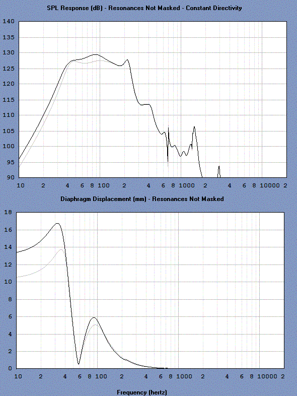

    Tuba była projektowana z myślą o jak najmniejszej objętości brutto przy jak najniższym zejsciu. Ponieważ nie ma róży bez kolców, tak i tu przy pewnej częstotliwości (tej granicznej od dołu) wychylenie wzrasta dość znacznie. Dlatego ja osobiście zalecam wstrzymanie się do pułapu 200-250W, żeby nie przemęczyć mechanicznie głośnika, no chyba że zniesie większe wychylenia.
    Poniżej porównanie:
    szary - AE 200W
    czarny - AP 300W
    Pytanie odnośnie tuby djbolo (STX GDN-30-200-4-AE)
    Przy 200W w przypadku AP maksymalne wychylenie spada do 15mm.

    Tzn. jak zabezpieczysz filtrem subsonicznym od 45Hz, to teoretycznie od 300W nie powinno mu się nic stać.

    Po zmniejszeniu komory za głośnikiem (np. do 25l) ulegnie zmniejszenie wychylenia poniżej 40Hz, ale teoretyczne opóźnienia mogą się zwiększyć. Tak więc widać, że przy użyciu filtra sub-sonicznego zysk ze zmniejszenia komory jest niewielki.

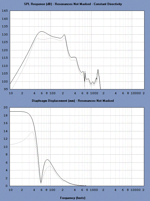

    songol napisał:
    Ale czy da radę na estradzie? Czy ten głośnik estradowy AE nie pogra dłużej?
    Tego się nie da bezpośrednio stwierdzić na podstawie "cyferek". Trzeba w praktyce zobaczyć jak obydwie konstrukcje się zachowują. Również trwałość użytych materiałów ma tu ogromne znaczenie.
    songol napisał:
    I jeszcze chciałem zapytać o GDN-32-300-8-SS ? Jak on by sie sprawował w tej obudowie?
    Podobnie jak wcześniej:
    szary - AE 200W
    czarny - SS 300W

    a robiliście do niej filtr subsoniczny? czy ten dolno przepustowy odcina poniżej 40? bo z tego co djbolo podał wykres to bardzo duże wychylenie ma ten AP w tej tubie poniżej 40hz. Na stronce stx podają że ten AP ma wychylenie 3.1 czy to nie jest pomyłka?

    sub sonica nie dawalismy , zasilanie hexfet 400W , dostala tez ponad 500W i nic nie bylo slychac , tzn. oznak jakiego kolwiek charczenia itp glosnika, przy 30Hz tez sobie radzi niezle,
    ten xmax 3.1mm to nie pomylka ,
    xmax lin wynosi tutaj +-4mm , wiec nie jest zly ten AP , w tubie daje bardzo glosny bas ,
    w te 104dB z wykresu cos nie bardzo wierze , ale okolo 102dB ma na 100% ,
    mimo to ze ma taki wychyl testowalem ten glosnik bez obodowy przy 20Hz na 150W , dawal sobie rade , zawiecha gorna jest szeroka i sredniej twardosci , ale za to dolny resor jest twardy i jest to zabezpieczenie naturalne tego glosnika...
