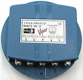

    Dziś otrzymałem upragnioną przesyłkę, tj. 2 konwertery( Inverto LNB Twin 0,2 db Silver Tech ** IDLP-40TL+) mocowanie zeza oraz przełącznik DiSEqC 4/1 VIPER - EMP - S.164 - D. Taki jak na powyższym obrazku Hirek2.
    Lecz niepokój mój budzi fakt, że na DiSEqC'u jest napisane DiSEqC 2.0.
    Czy SkyStar nie będzie miał problemów z 2.0. Sądziłem, że te DiSEqC'i są tylko 1.0.
    W specyfikacji SS2 było napisane jasno:
    ''If you are using e DiSEqC device with a Level of 1.1 or higher in combination with SkyStar2 PCI/USB you are operating the device out of the specification. This takes permanent damage to your DVB-PC TV device and possibly to your computer. In this case, no replace will be given.''
    Dokładnie jest na nim napisane:
    Model S.164-D DiSEqC 2.0
    Czy ktoś może mi odpowiedzieć na pytanie czy to jest poprawny DiSEqC do SS2 zanim zabiorę się za montarz?

    Karta SS2 obsługuje diseqC 1.0 i 2.0 więc nie powinno być problemu.
    Wybór przełącznika DISEQC 4/1 kompatybilnego z kartą Skystar2 DISEQC 1.0
    To chyba Twój diseqC.
