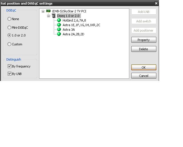

✨ Karta Skystar2 współpracuje z przełącznikami DiSEqC 1.0 i 2.0, jednak wymaga stosowania markowych, wysokiej jakości urządzeń. Przełącznik DiSEqC AB-SAT GD-21D 2.0 działa z kartą Skystar2, co potwierdzono w praktyce przy podłączeniu dwóch konwerterów i ustawieniu w programie DVB opcji DiSEqC 1.0/2.0. Zaleca się ostrożność z płytami głównymi ASUS, które mogą powodować uszkodzenia karty, natomiast płyty z chipsetem Intel działają stabilnie. Alternatywnie polecane są przełączniki AXINGA oraz VIPER, które również współpracują bez problemów. Monoblock nie jest rekomendowany dla Skystar2 ze względu na ograniczoną funkcjonalność. W programach do odbioru sygnału należy poprawnie skonfigurować ustawienia DiSEqC oraz dodać odpowiednie satelity, np. Astra i Hotbird.
