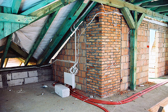

    Przedstawie po krótce w czym rzecz.
    Na poddaszu mam zrobić nową instalacje ( do tej pory strych był nie wykończony ) jest ścianka pod samym dachem która ma wysokość ok.60cm i poziomy beton nazywa sie to chyba gzyms wygląda to z boku
    w ten sposób
    że na tej ściance kolankowej idzie rura z gazem czy mogę koło niej póścić
    przewód instalacji elektrycznej a poniżej tej rury 30cm zrobić gniazdko.
    Tak to wygląda.Czy mogę poprowadzić przewód elektryczny obok rury gazowej na poddaszu?
    To zdjęcie jest tylko przykładem.Tak jak na tym zdjęciu z lewej strony widać przewód idzie pod dachem i tuż obok niego w odległości 10cm jest ułożona rura z gazem, czy może to być w ten spośób zrobione ewentualnie jak to zrobić zgodnie z przepisami.

    Jeśli ta rura idzie zgodnie z wewnętrznym projektem gazowym którego posiadanie jest niezbędne dla wydania odrębnego pozwolenia na budowę instalacji gazowej - nie wolno:
    zabudowywać jej ani zamurowywyać w sposób trwały,
    i prowadzić w odległości mniejszej niż 60 cm od urządzeń elektrycznych istniejących jak gniazda, wyłączniki itp
    należy te przewody ( gazowe ) prowadzić w odległości 15 cm od wodociągowych i 10 cm od kanalizacyjnych.
    To cytat z projektu gazowego. Nie ma w nim nic nt rownoległego prowadzenia z instalacją elektryczną, rozsądek nakazywałby żeby rura nie szła nad kablami które od przeciążenia mogą emitować ciepło cz y nawet się ( w sytuacji ekstremalnej) zapalić.
    Jeżeli instalacja jest odebrana przez nadzór z gazowni nikt już się nie będzie czepiał drobnych, niegrożnych uchybień, jednak zaistnienie jednocześnie kilku takich i skrajnie niekorzystnej sytuacji ( zadrutowane bezpieczniki i zwarcie w obwodzie) może byc przyczyną nieszczęścia......
    Pozdr.J.

    Możesz dać przewód 15cm pod rurą (wygodniej w razie potrzeby dostępu),gniazdko (za blisko rury gazowej?!),zgodnie z przepisami - ale znajdź miejsce 60 cm od przebiegu instalacji gazowej (minimalna wymagana odległość od urządzeń iskrzących - dotyczy montażu gazomierza!),w razie kontroli szczelności instalacji monter (rutyniarz lub niedouczony) mógłby zalecić w protokóle pokontrolnym przeniesienie gniazda,narażając cię na niepotrzebną nerwówkę lub koszty.
    adamjur1 -> cinko nie pytał o sposób poprawnego prowadzenia instalacji gazowej,tylko o modyfikację istniejącej lub budowę nowej instalacji elektrycznej (odrębne przepisy).Nie wiem jak długo zajmujesz się "gazem" ale nie powinieneś nigdy lekceważyć uchybień (co to jest drobnostka?jak brzmi definicja "niegroźnych uchybień"?kto decyduje i odpowiada za zakwalifikowanie do "niegroźnych"?) jest to prosta droga do nieszczęścia,skomplikowania sobie i innym życia.

    Na zdjęciu widać instalację poprowadzoną po kominie czy to zgodne z przepisami?
