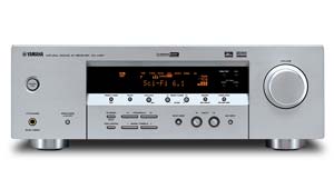

    Witam. Bardzo proszę o pomoc. Posiadam amplituner Yamaha rx-v357
    Jak zbudować pasywny subwoofer do Yamaha RX-V357 i Eltax Discovery?

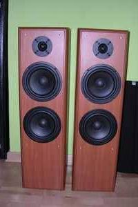

    oraz dwie kolumienki Eltax Discovery
    Zestaw gra w miarę przyzwoicie (używam go jak narazie tylko do słuchania muzyki - Techno) ale brakuje mi niestety basów.

    Jak to zrobisz? Nie beziesz mial sygnału z subwoofera tylko powiedzmy z tylnego kanału, i tylko stamtąd basy wykorzystasz. Czyli zero z przestrzenności. No i wybulisz się za zwrotnice max 100Hz. Elementy są wielkości doniczki. I kosztują. Żeby był wogule sens to podpinać.
    jak już robic to subwoofer aktywnny wpiąc pod odpowiednie wyjscie, a na tył czy tam gdzie chcesz dac subwoofer dać chocby głośniki ze starego radia.
    Wzmacniacz sumacyjnie moze dać z siebie 240W z zasilania 320VA Po za tym ten wzmacniacz minimum ma 6 Ohm.
    Co daje około 50W/kanał RMS i 100W w impulsie jesli inne kanały nie pracują. Czyli nie jest to imponująca moc na subwoofer. Co innego na satelitę tylną.
    patrząc na tylny panel nie ma gdzie tam wstawić pasywnego subwoofera:
    http://www.yamaha.ca/av/Receivers/Back_Panels/RXV357_Back_Panel.jsp
