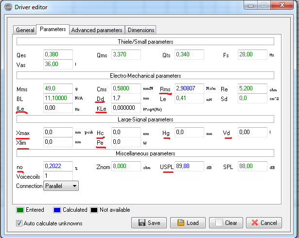

    edit: Widzę że chyba będzie problem z dostaniem tego głośnika :>
    Edit2: Nie mogę znaleźć nie wszystkich parametrów żeby wpisać do WinISD albo figurują pod innymi nazwami/skrótami.
    Wszystkich podkreślonych na czerwono mi brakuję.

    Zamiast tego STXa co podałem, weź tego: http://stx.pl/sw-stx-10-2-500-8-f-a-pc-x.html
    I zamiast tego PA 12.1 weź PA 380.4.
    Tymi parametrami się nie przejmuj. Do wyliczenia strojenia nie są konieczne.

    Jeśli chodzi o wymiary skrzyni to wygląda to tak.
    Wymiary zew. szer. 380mm x wys. 532mm x gł. 490mm
    Tremolo napisał:
    Dopóki nie wsadziłeś ściany komory na panel - chodzi o tą ścianę w środku z kwadratowymi otworami?
    chodzi o tą ścianę
    Budowa subwoofera do Yamaha RX-V377 i JBL E80 - aktywny czy pasywny?.
    Komora na panel.
    BR kupiłem ten http://loudspeakershop.eu/rura-br100197hp-p-1143.html jest przedłużony ma teraz 37 cm
    Wiedziałem że mi coś nie pójdzie (to moja pierwsza konstrukcja :/

    Po takim czasie wszystko w końcu zmontowałem (brak czasu) i co stwierdzam ? wykonanie (nie działanie) ale wykonanie tego wzmacniacza który kupiłem z http://www.subwoofery.pl/ jest lekko powiem nie zadowalające... uszczelki, wodotryski a głupie gniazda nie uszczelnione... k...

    Gniazda się uszczelnia przy pomocy wstawionej wtyczki do środka. Subwoofer jest wielki. Ja bym dał troszkę wypełnienia.
    Mnie chodziło o tą ścianę niżej. Tą ażurowaną. Może te otwory rezonują i robi się pozorna obudowa z czterema pozornymi otworami BR wewnątrz.
    Pomogłem? Kup mi kawę.
