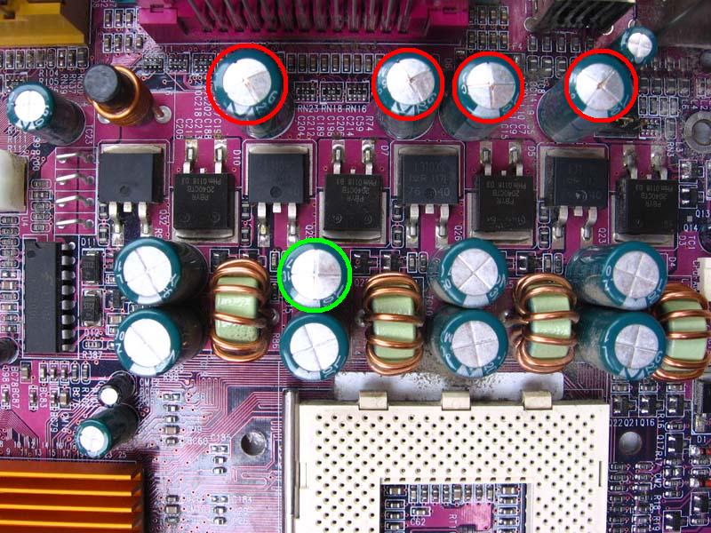

    W załączniku umieściłem zdjęcie płyty głównej, na czerwono zaznaczyłem wymienione kondensatory, które prawdopodobnie tworzą jedną gałąź. Na zielono zaznaczyłem kondensator, który zapewne tworzy gałąź wraz z sąsiadującym ponżej kondensatoram... Czy radzisz mi wymienić wszystkie?
    TONI_2003 napisał:
    (...) ale to już pewno nie będzie w stanie do Ciebie dotrzeć .
    Czemu tak mówisz, w końcu to Ty jesteś specjalistą a ja uczniem, więc jestem Ci bardzo wdzięczny za odpowiedź i zrobie tak jak mówisz.
    1. Masz miernik więc dokładnie sprawdź mierząc na (+) jaki z jakim jest w danej gałęzi (to samo po wymianie innych elektrolitów w danej gałęzi )
    Wymień wszystkie w obu gałęziach czasami bywa jakiś dość daleko oddalony od reszty !
    2. Czasami trzeba użyć zwrotu by trafić do każdego . :D
    3. Napięcia jakie mierzysz i się tak mocno wachają nie wróżą niczego dobrego (działają na samą płytę destrukcyjnie ) jeśli dodamy do tego (wzrosty tak szybkie że miernik ich nie zarejestruje ), tętnienia to mamy dopiero pełen obraz pracy zasilacza !
    Sądzę że nie masz już wątpliwości i je Ci rozwiałem :D do reszty :idea:
    Pozdrawiam Brać lutującą :!:
