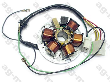

    witam posiadam motorowej Romet Chart 210. Chciałbym podniesc waty w tej pradnicy z 6V 25w na 6V35w. Co zrobic??
    załaczam zdjecie pradnicy

    odpowiedź moja jest tak prosta, iź może wydawać się niewiarygodną:
    należy to co widać na zdjęciu, zamienić na inny model (mocniejszy). Tu z tego raczej nie da się "wycisnąć" większej mocy, choć warto porobić eksperymenty.

    Moc takiej prądnicy wielkości strumienia magnetycznego przecinającego rdzeń cewki. Mamy do wyboru - zwiększyć przekój rdzenia cewki lub zwiększyć gestość pola magnetycznego. No można jeszcze zwiększyć częstotliwość smian pola mag. ale przyrost mocy może być nie zauważalny. Można zamiast orginalnych magnesów w kole zamachowym wstawić magnesy neodymowe ale jak dobrać odpowiedni kształt (nie wolno tego ciąć-korodują) i potem wyważyć. że swojej praktyki to radze poszukać koła z silniejszymi magnesami. Pozdrawiam
    Teoretycznie wszystko prawda.
    Pozwolę sobie do powyższej wypowiedzi złożyć swoje Votum Separatum
    Nie warta "skórka wyprawki" ze względu na paramery pozostawionego bez zmian stojana.

    Ja w simsonie sr50 łącze 2 uzwojenia równolegle (żółte kabelki) ze sobą trzecie idzie na ładowanie akku a czwarte jest zapłonowe. Jest widoczny zysk mocy ponad 100W napewno. Jak odepne tył to pali halogena 65W12v.

    sprubuj przewinąć cewke drutem o większym przekroiu wtenczas uzyskasz większy prąd

    Można przewinąć i wephać grubszy drut
    jak nie będzie chciało wejść to trza młotkiem potraktować cewki :D :D :D
    a tak na serio można wpakować większe szpule i grubszy rdzeń

    Ale pogrubienie rdzenia np. o te 3 mm powinno pomudz,
    a nic sie na tym nie straci bo od cewek do magneta jest do 5 mm miejsca
    a dając większe szpule można na serio nawinąć grubszy drut,
    tak robiłem w Peugeocie Speedfight 2 a tam są podobne cewki i pomogło
    pozdro

    Tak ale max 50% grubszy drut niż orginalny. Bo do grubszego nie miałbym już zaufania.
