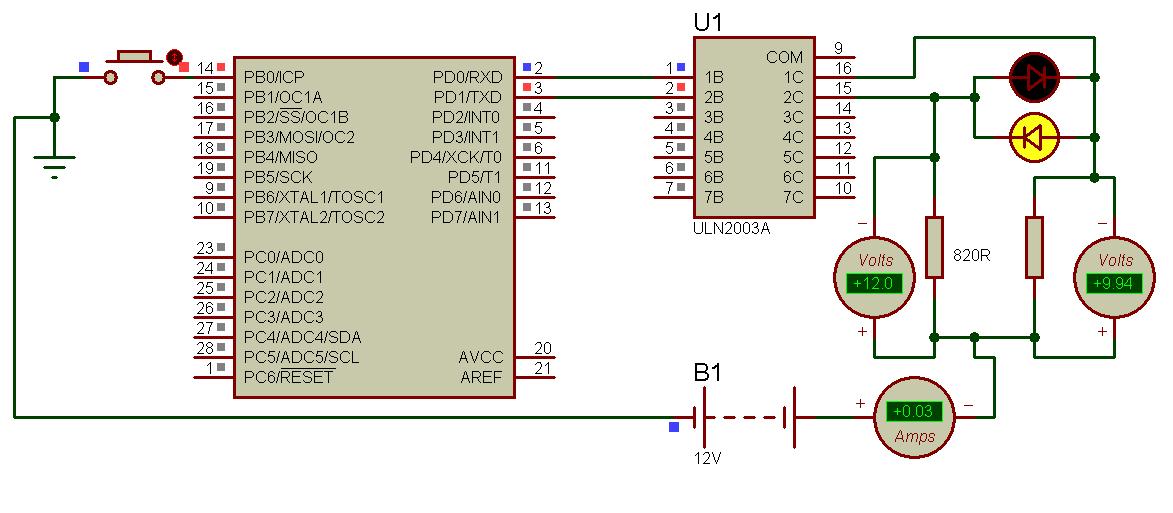

    Przejżałem forum ale niestety nie znalazłem rozwiązania mojego problemu. Otóż: potrzbuje wysterować Atmegą, 10 przekaźników typu Dual Coil Latching a dokładnie Takamisawa-Fujitsu typ ALD3W-K DC3V
    (3V, bistabilne). Potrzebowałbym opisu jak i co dokładnie podłaczyć,przekaźniki beda sterowane dwoma przewodami wychodzącymi z ULN'a, a więc raz w jednym bedzie "+" a w drugim "-" i na odwrót.
    Prosze o jakieś rady...

    ULN2803 to tranzystory typu N wiec najwyzej do masy mozesz je zewrzec
    Ty potrzebujesz mostku H do zmainy biegunowosci napiecia
  • #3 2758484
    hammett89
    Posty: 10
    A w takim przypadku przekaźniki nie beda pracować ?
    Dla scislosci - to sa tranzystory bipolarne NPN (typ N lub P odnosi sie do MOSFETow)
    Rozwiazanie z rysunku spowoduje, ze prad plynacy przez cewke bedzie plynal tez przez jeden rezystor, ktory moze wrecz uniemozliwic zadzaialanie przekaznika. Eleganckim rozwiazaniem jest albo mostek H jak pisze Anderian albo znalezienie jakiegos ukladu z wyjsciem typu push-pull (np. CMOS4050 ale ona ma zbyt mala wydajnosc pradowa jak dla przekaznika). Tak czy inaczej zawsze konfiguracja bedzie miala topologie "H"

    :arrow: hammett89 a sprawdzałeś jak działają te przekaźniki np. zasilając cewkę z zasilacza? Bo z Twojego opisu:
    wynikało by mi, że są to przekaźniki dwucewkowe. Nie jestem pewien, bo nie znalazłem dokumentacji do nich. Jeśli mam rację, to sterowanie nimi za pomocą ULN nie powinno sprawić kłopotu i nie potrzeba zmiany biegunowości. Na rysunku układ połączeń wewnętrznych typowego, miniaturowego przekaźnika dwucewkowego.

    Faktycznie przekaźniki są dwucewkowe ale mam zamiar sterować nimi tylko jedną, poprzez spolaryzowaną linię. Mikrokontroler będzie tylko chwile podawać napięcie na cewkę. Coś w tym stylu: (BASCOM AVR)
    Portd.0 = 0
    Portd.1 = 0
    A = 1
    Do
    If pinb.0 = 0 then    'On
    If a = 1 then
    Portd.0 = 1
    Portd.1 = 0
    waitms 50
    Portd.0 = 0
    Portd.1 = 0
    A=2
    waitms 50
    End If
    End If
    If pinb.0 = 0 then   'Off
    If a = 2 then
    Portd.0 = 0
    Portd.1 = 1
    waitms 50
    Portd.0 = 0
    Portd.1 = 0
    A=1
    waitms 50
    End If
    End If
    Loop
    End
    Wg ISIS'a powinno działać (zamiast cewki zostały zastosowane dwie diody LED)
    I jeżeli będzie to działać w rzeczywistości na pająku tak to zostawię, ale dzięki za rady.
