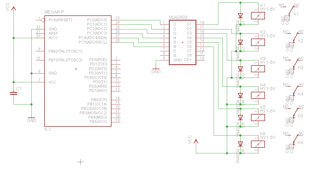

    Proszę o sprawdzenie schematu :
    Atmega8 i przekaźnik - Między atmega8 a cewką układ ULN2803
    Chodzi przedewszystkim o to czy między mikrokontrolerem a cewkami może być układ ULN2803 - taki miałem w domu(nie chce mi się zamawiać do jednego projektu tranzystorów).

    Może być, tylko na schemacie masz błąd. Wszystkie diody przy przekaźnikach odwrotnie, i przewód wspólny do plusa a nie do masy.

    No jasne, w takim razie tak powinno być:
    A co z tą biblioteką przekaźnika w Eaglu ?

    W zasadzie to diody przy przekaźnikach można wywalić i wykorzystać te wbudowane w ULN. Podłączywszy pin CD do Vcc.
  • #7 14389822
    ienecode
    Posty: 2097
    Ocena: 96
    Co zmieni podłączenie pinu CD do Vcc?

    Tak jak napisał arturavs - diody wewnątrz ULN będą zabezpieczać przekaźniki i te na zewnątrz staną się zbędne (nadmiarowe). Uprości się konstrukcja.
    Za schemacie wnętrza ULN podanym przez dondu nózka CD+ oznaczona jest jako COM. Wyobraź lub dorysuj sobie tam przekaźnik to zobaczysz, że powstanie dokładnie taki układ jak zaplanowałeś. Kolejna dioda (na zewnątrz) nic już nie zmieni.

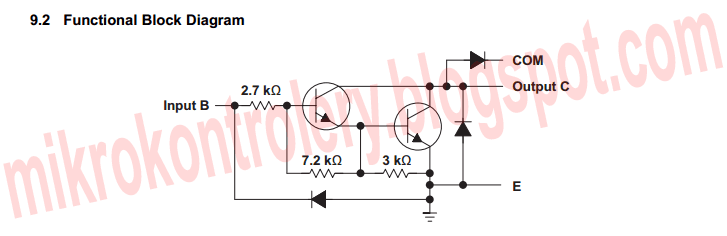

    Gdybyś zaglądnął do dokumentacji i znalazł fragment, który Ci wskazałem:
    dondu napisał:
    Tak wygląda wyjście jednego z pinów sterujących Twoim przekaźnikiem:
    Zastanów się, jak to się ma do Twojego schematu.
    nie było by tego tematu, a Ty od razu prawidłowo zaprojektowałbyś swój schemat.
