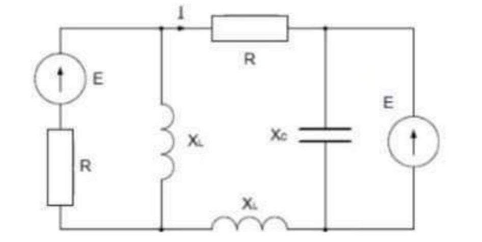

    Muszę obliczyć płynący prąd w gałęzi 1 Metodą Thevenina
