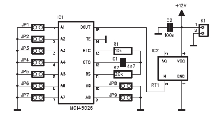

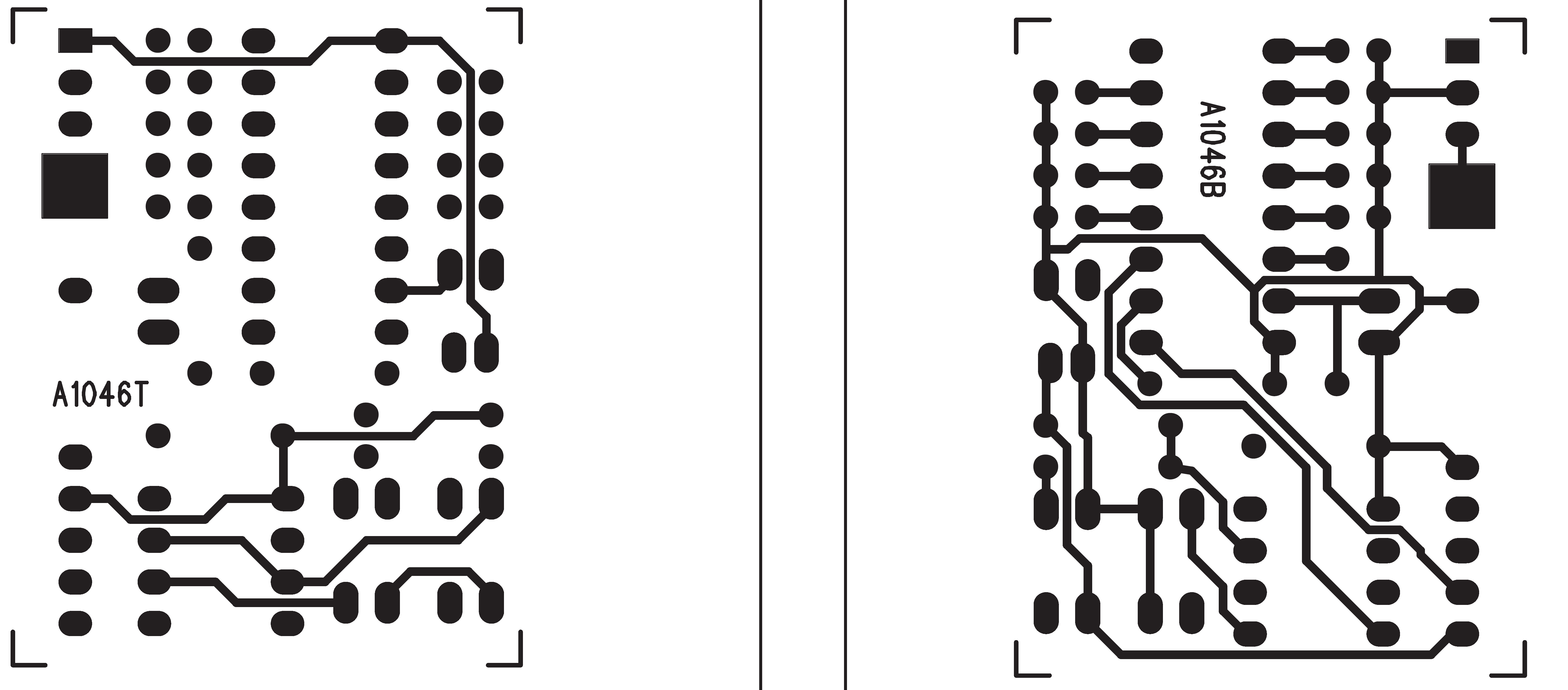

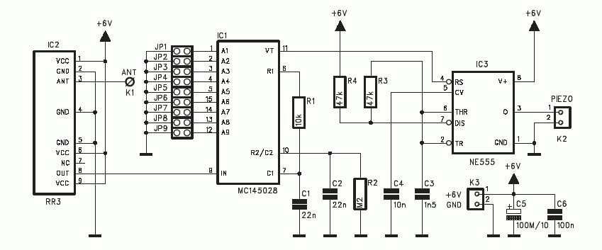

  • Jest to przykład często pojawiającej się konstrukcji radiowego sterowania na częstotliwości 433MHz. Dzięki wykorzystaniu gotowych modułów nadajnika i odbiornika 433MHz cała konstrukcja jest trywialnie prosta i składa się z kilku elementów. Wroli nadajnika wciela się moduł RT1 wraz z koderem MC145026. W roli odbiornika mamy RR3 oraz MC145028P
    jako dekoder. Kod ochronny ustawiamy za pomocą jumperków JP1-JP9 zarówno po stronie nadajnika jak i odbiornika.

    Temat ten był poruszany parę dni temu:
    https://www.elektroda.pl/rtvforum/topic428295.html
    Układ 145026 ma możliwośc kodowania trojstanowego tzn. "0", "1" i stan pośredni czyli wejścia wiszące. Na schemacie jest tylko "0" i stan pośredni. Ogranicza to ilośc kombinacji do troszkę ponad 500. Po wykorzystaniu wszystkich możliwości mamy kombinacji ponad 19500.
    A mozna tym przesylac 8 bitow rownolegle.??
    Układ powyżej służy do przesłania tylko 2 stanów, załacz - wyłacz.
    Do przesyłania większej ilości danych trzeba wykorzystać w roli odbiornika układ MC145027. Ma on możliwośc odbioru 4 bitowego słowa binarnego zakodowanego w nadajniku.
    jumperkami ustawia się kod ochronny a jak w ogóle nadawać? pozostałymi jumperkami?
    Nadawać można albo przez podanie zasilania albo , przy stałym zasilaniu, przez zwarcie nóżki 14 ( TE ) do masy.

    witam. w schemacie odbiornika jest drobny błąd elementy C1 i R1 wiszą od masy w powietrze . domyślam sie że powinny bć połączone z 10 końcówką układu IC1 czy tak ? pozdrawiam wsystkich.
  • #7 2243929
    majster_15
    Posty: 495
    Pomógł: 64
    Ocena: 51
    Co tam wisi w powietrzu?? Przecież się trzyma :p
    GND -- C1 -- 7pin -- R1 --- 6pin
    tak to mnie więcej wygląda ...

    Co to za układy IC2 (RT1) i IC2 (RR3). Nie mogę znaleźć tych części w Nikompie.
    Czy w płytce odbiornika nie występuje błąd ? Na schemacie uklad RR3 wykorzystuje aż 8 nóżek, podczas gdy na płytce ściezki prowadzą jedynie do dwóch
  • #9 2249994
    denis2k1
    Posty: 165
    Pomógł: 5
    Ocena: 4
    Te uklady RT i RR to moduły nadajnika i odbiornika 433MHz. Wystepuje kilka odmian odbiornika, moze byc superheterodyna lub z przemiana czestotliwosci, od tego rowniez zalezy czułość czyli uogólniając zasieg.

    sorki "majster_15" chodziło mi o R2 i C2.
    pozdro. i dzięki!
