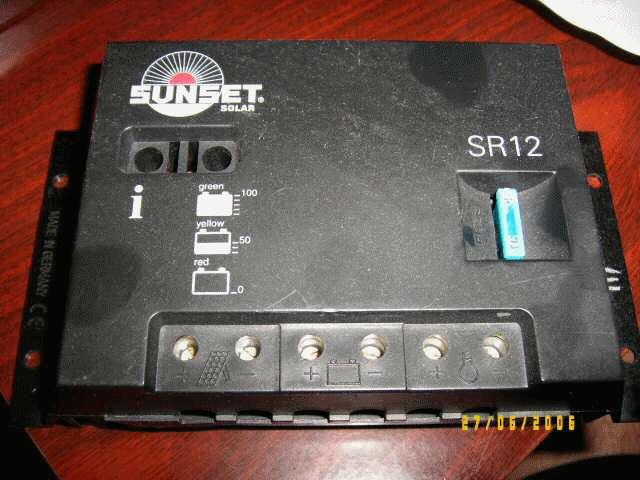

✨ Posiadacz panelu słonecznego 115W o napięciu jałowym około 20,9V i napięciu pod obciążeniem 16,8V chce ładować akumulator żelowy 12V 70Ah, ograniczając napięcie ładowania do około 14,5V bez ograniczania prądu. Propozycje rozwiązań obejmują zastosowanie stabilizatora liniowego, choć jest to nieefektywne energetycznie. Zaproponowano również użycie prostych regulatorów napięcia, np. impulsowych lub liniowych opartych na układzie uA723, które można wykonać samodzielnie. Udostępniono linki do stron z akcesoriami i aplikacjami do paneli słonecznych. Wspomniano o archiwalnych projektach ładowarek z czasopisma Elektor Elektronik. Ostatecznie autor zakupił impulsowy regulator 12V/12A, który sprawdza się w praktyce. Pojawiła się także sugestia rozważenia samochodowego stabilizatora napięcia jako alternatywy.
