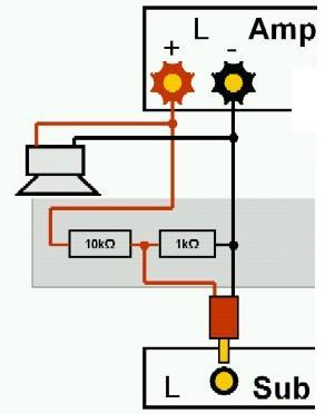

    Mały problem i mam nadzieje ze juz w 1 poście dostanę odpowiedź. Zrobiłem sobie suba 50watt.Posiada on wejście typu low level input(mono). chce to podłaczy do samochodu mam biedne radio. Chce to zamontowa w bagażniku, w którym znajduje sie już jakiś głośnik tylko z tego co sie orientuje. Na głośnik już idzie wzmocnienie i nie moge sygnału wzmocnionego podłączy do lov level input . Musze jakoś ten sygnał osłabic. Czy jakiś opornik mam dac :?:

    kiedys znalazlem taki dzielnik napiecia moze sie przyda....
    Podłączenie subwoofera 50W z low level input do radia samochodowego - jak?

    Artur_87 ma bardzo dobry pomysł z tym dzielnikiem.
    Oczywiście napięcia nie będą takie jak na rysunku, bo z radia nie wyjdzie więcej jak 10-12V, ale napięcie będzie wystarczające, żeby napędzić końcówkę mocy. W razie jeśli by się okazało , że nap. jest zbyt małe wystarczy zmienić rezystor idący do minusa na trochę większy.

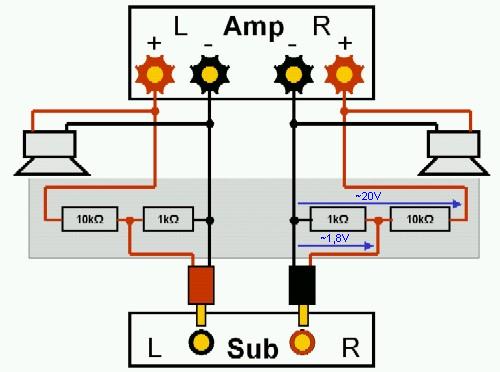

    No właśnie nie chce mi sie rozbierać radia a mogę zrobić coś takeigo na jednym kanale tylko ?? bo suba ma jedno wyjście(można powiedzieć ze jest przygotowany na lepsze radia które już mają odddzielne wyjście na suba) a ze ja mam bieidne radio dlatego chce go tylko podpiąć pod jeden kanał można tak zrobić (w sumie to tylko na próbę nie bbędzie on tak długo chodzi)Podłączenie subwoofera 50W z low level input do radia samochodowego - jak? a druga częśc zostanie normalnie

    wg mnie moze tak byc....

    o kurde ale to radio jest biedne. Dałem tak jak było na rytsunku z opornikami i nic. Po temp podłączyłem pozpośrednio do radia tego suba i jest okej. Czyyli to radio nieźle musi by biedne. Tylko trzeba może da opornik 500ohm bo 1 kohm to za dużo
