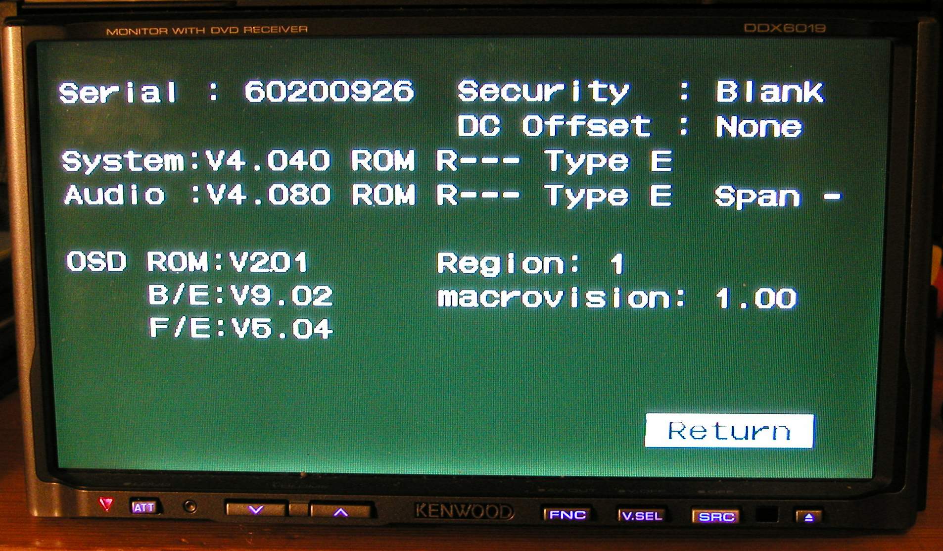

    Screnn menu serwisowego informacji o systemie DDX6019 po przeróbce (E oznacza Europe bez przeróbki jest K):

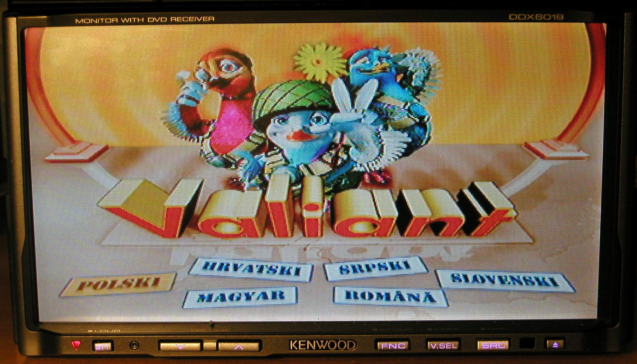

    Screen z menu fimu DVD free region VIDEO-PAL:

    wreszcie jest kolor. W sumie to pierwsze dobre nowiny jakie mozna znalezc o sprzecie i przerobkach w internecie dotyczy przerobki NTSC na PAL sprzetu ddx Kenwooda dodatkowo chodzi także RDS i stacje parzyste i nie parzyste.
